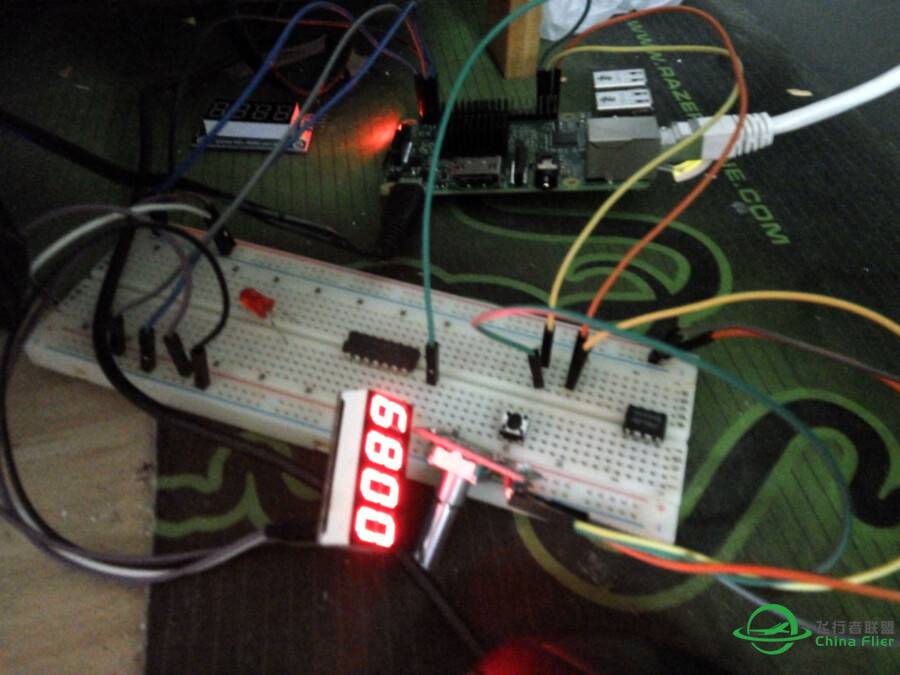

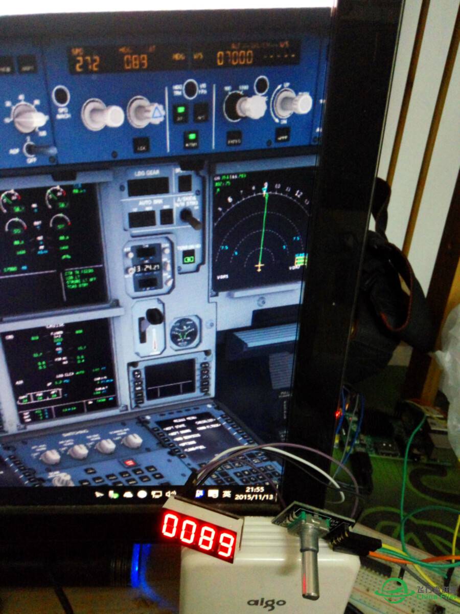

P3D这么长时间了都是用鼠标滚轮操控的。突然想起来能不能自己DIY一个外设。经过一段时间,总算搞定了。结果如下图(Head - 089)
自己DIY一个FCU (Heading Selector)-6959
板子和接线,比较乱
自己DIY一个FCU (Heading Selector)-5000
最终的结果的视频:
也就是可以通过一个外设的旋钮,控制Heading。
基本的结构:
P3d <--> FSUIPC
                 Lua Plug In   <--  TCP /  IP --->   树莓派 (Java)  <--  GPIO --->  驱动数码管显示数字
                                                                                                    +----->  驱动旋转编码器,读取旋转的动作
简单的流程:
1. P3D初始化时。P3D加载FSUIPC, FSUIPC里面事先配置了一个Lua文件。这个Lua文件会读取FCU的Head状态,并打开一个端口,进行监听。
2. 树莓派端。初始化数码管和旋转编码器,GPIO等。然后去Lua监听的端口把当前的Heading读过来,显示在数码管上。
3. 监听旋转编码器的旋转操作。把更新后的数值显示在数码管上。同时把这个新数值通过TCP IP发送给Lua端。Lua收到这个新值以后,调用WriteLVar的功能,把这个新值传递给FSUIPC,最终在P3D的机体上生效。
当然这只是个最简单的实现,离一个完整的FCU还差很远,但是我估计没有什么本质上的技术难点了,就是多买几个数码管,还要个像样点的壳子,什么的
