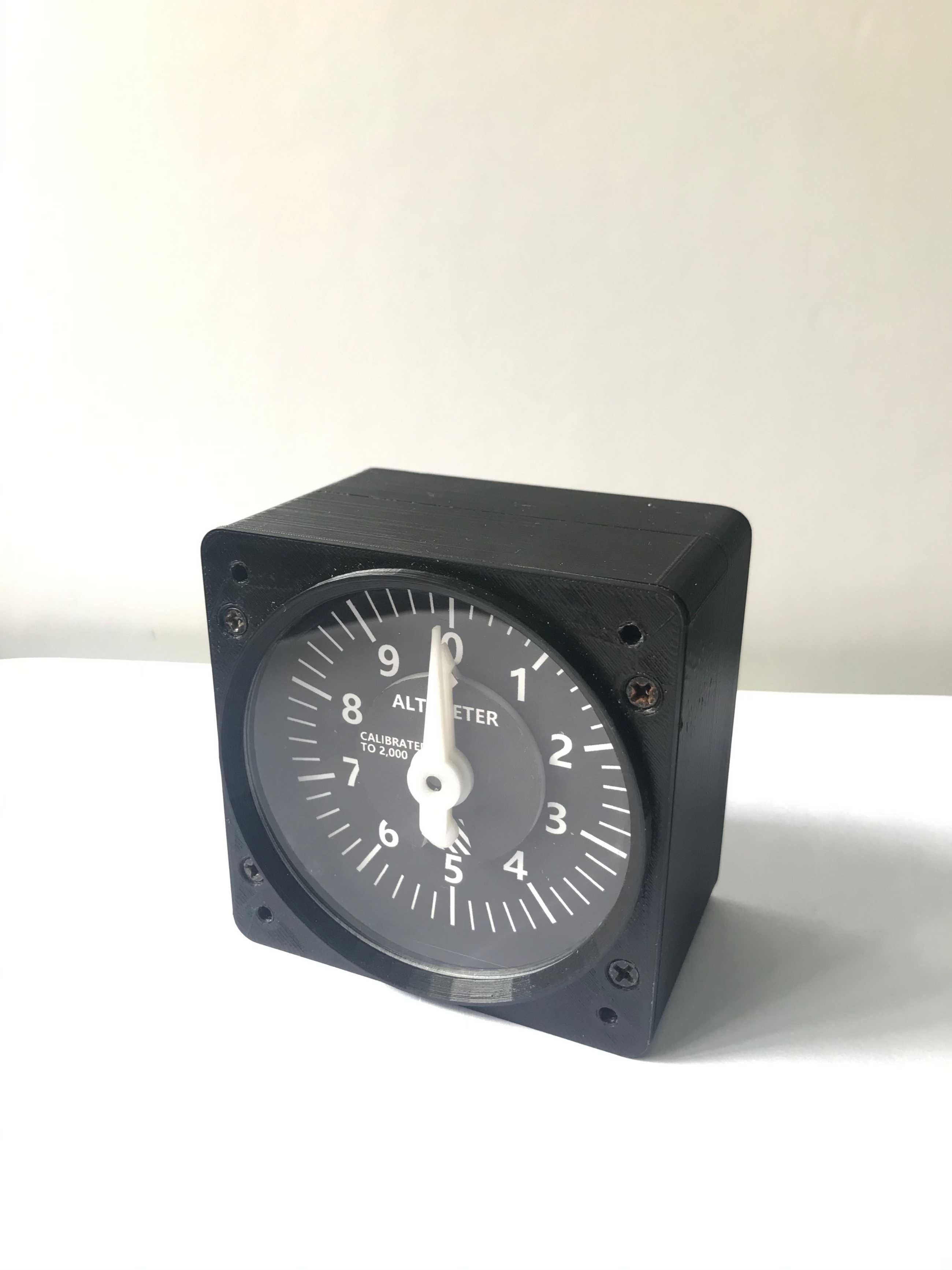

今天给大家带来3款塞斯纳172的基础仪表(都是机械式的),空速表、高度表、姿态仪。这三块表在
G1000
型的面板上面也是作为备用表的,属于必备仪表。三块表刻度盘仿用真机图案,结构及电路板控制均为自行设计,经过三个版本的改进和升级,目前已运行稳定。三块表外形长乘宽统一为80*80mm,配亚克力面罩,前表面预留4个定位孔,可通过螺丝内嵌于机械面板中。 空速表量程为0~200节,响应方面设计指针最大转速为20°/秒(约为25节/秒),带上电后自检,指针归零后可进行数据通讯。指针转动方面设计为线性,角度越大转速越快,角度越小转速越慢,有加减速的过程,这样整体感觉更顺滑一些。误差在±0.1°,带背光。
姿态仪量程为,横滚-180°~180°,俯仰-25°~25°,响应方面设计横滚最大转速为22°/秒,俯仰最大为6°/秒,带上电后自检,指针归零后可进行数据通讯。前表面旋钮可调节标尺上下高度。误差在±1°,带背光。
高度表量程为0~100000英尺,表盘上三个指针,分别为万位、千位和百位,响应方面设计百位指针最大转速为22°/秒(约为60英尺/秒),上电后不带自检,但可以通过软件校准零点位。误差在±3英尺,带背光。
以下是效果图和实物图对比,实物为外壳3D打印配合手工制作,碍于我的打印机并非工业级,所以看起来有些粗糙
。每块表都是通过USB线连接,与主机进行通讯的,有两个USB端口,一进(USB-B型)一出(USB-A型),以便于多块表之间进行级联(有附联机图片,请忽视我杂乱的工作台
),暂时仅支持
P3D
软件,微软2020还在开发中,要等一段时间
后续会继续开发172其他机械仪表,望与大家多多交流。
