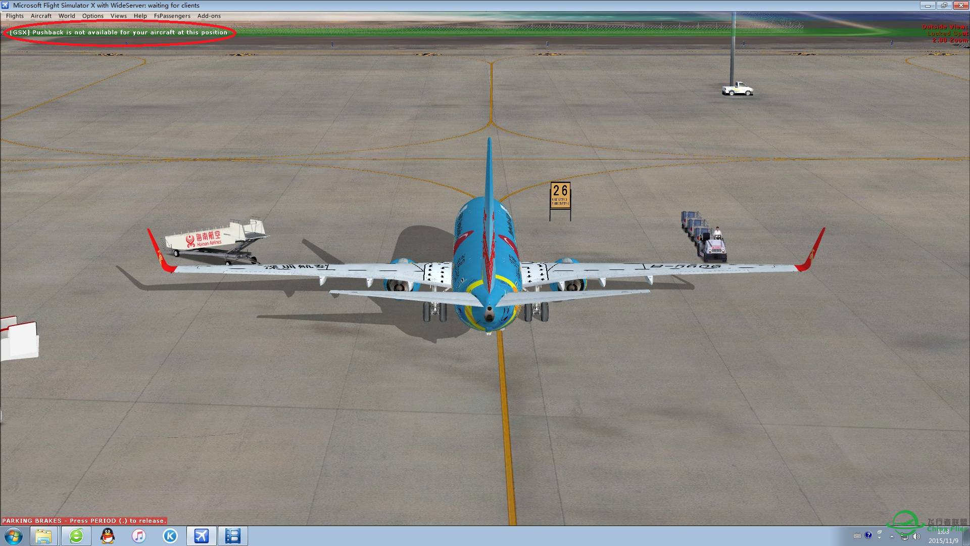

如果是在调出后推车提示:Pushback is not available for your aircraft at this position(图中红色圈的部分)
关于GSX使用,无法调出后推车的解决办法!~~~~~~~~-110

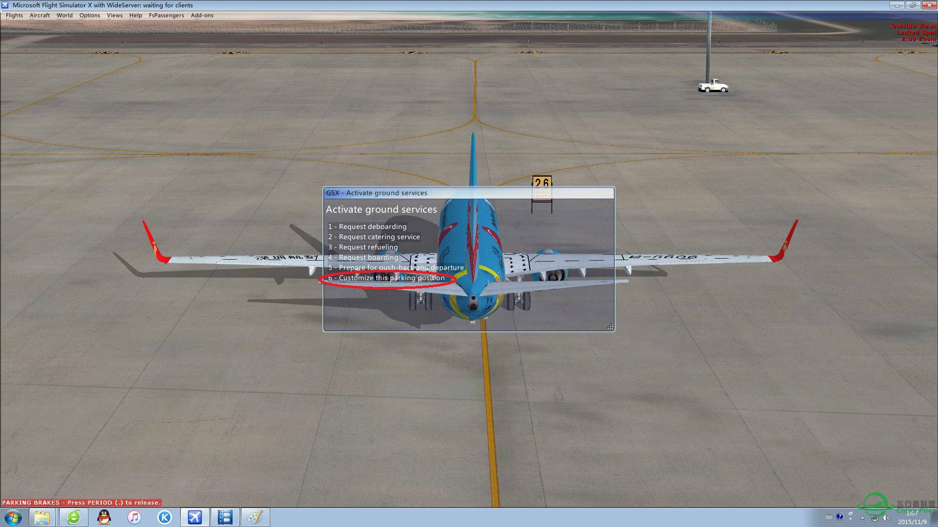

按调出地勤的快捷键(别说你不知道),看看有没有这个选项:6.Customize this parking position(图中红色圈的部分)
关于GSX使用,无法调出后推车的解决办法!~~~~~~~~-6765

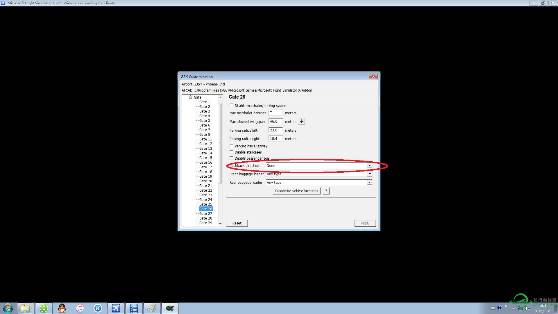

如果有点击这个选项会出现下图,直接把红圈的部分改成Both,然后点击Apply。
关于GSX使用,无法调出后推车的解决办法!~~~~~~~~-2691

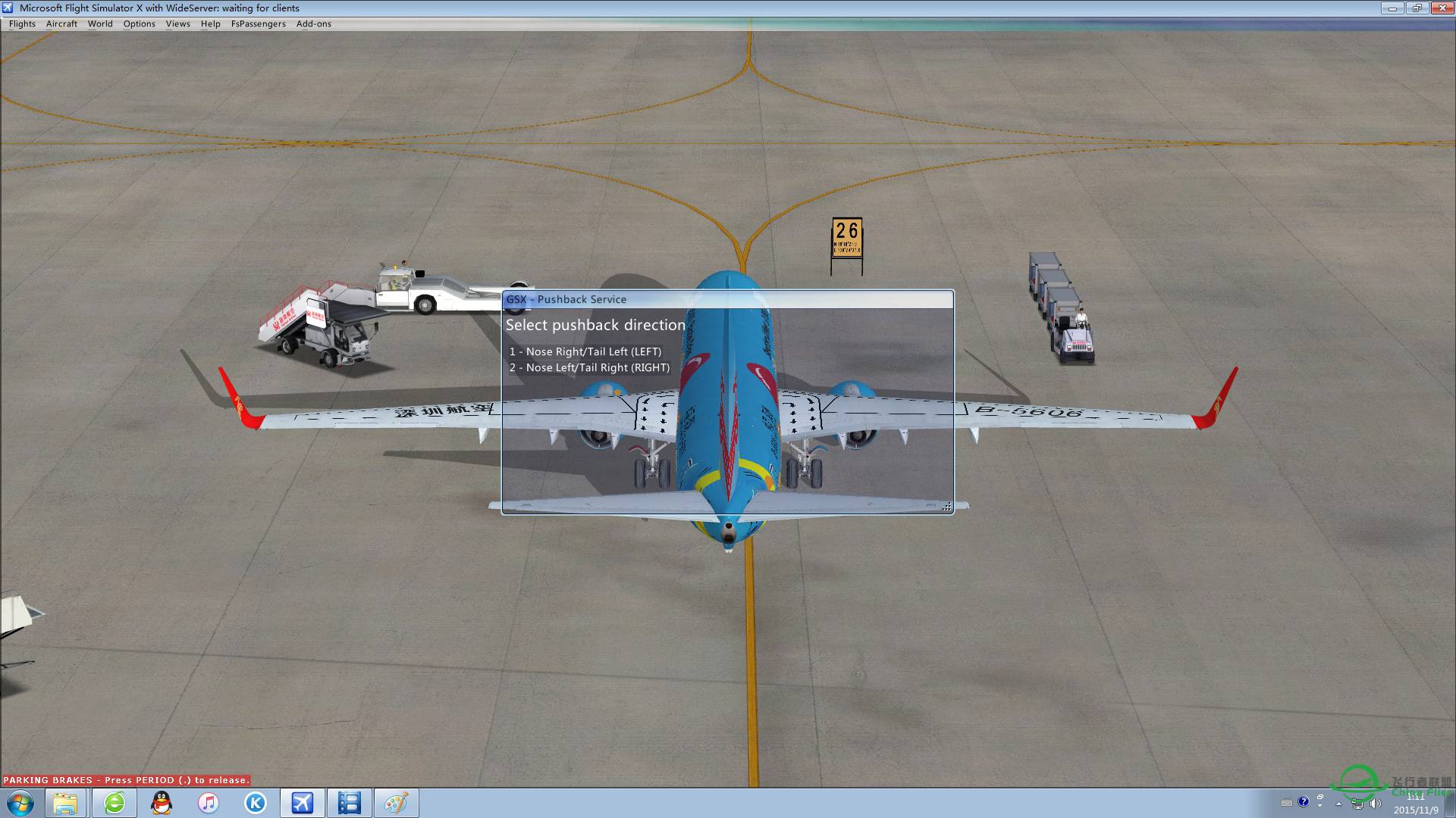

然后就是见证奇迹的时刻:后推车来了吧!!!
关于GSX使用,无法调出后推车的解决办法!~~~~~~~~-3918

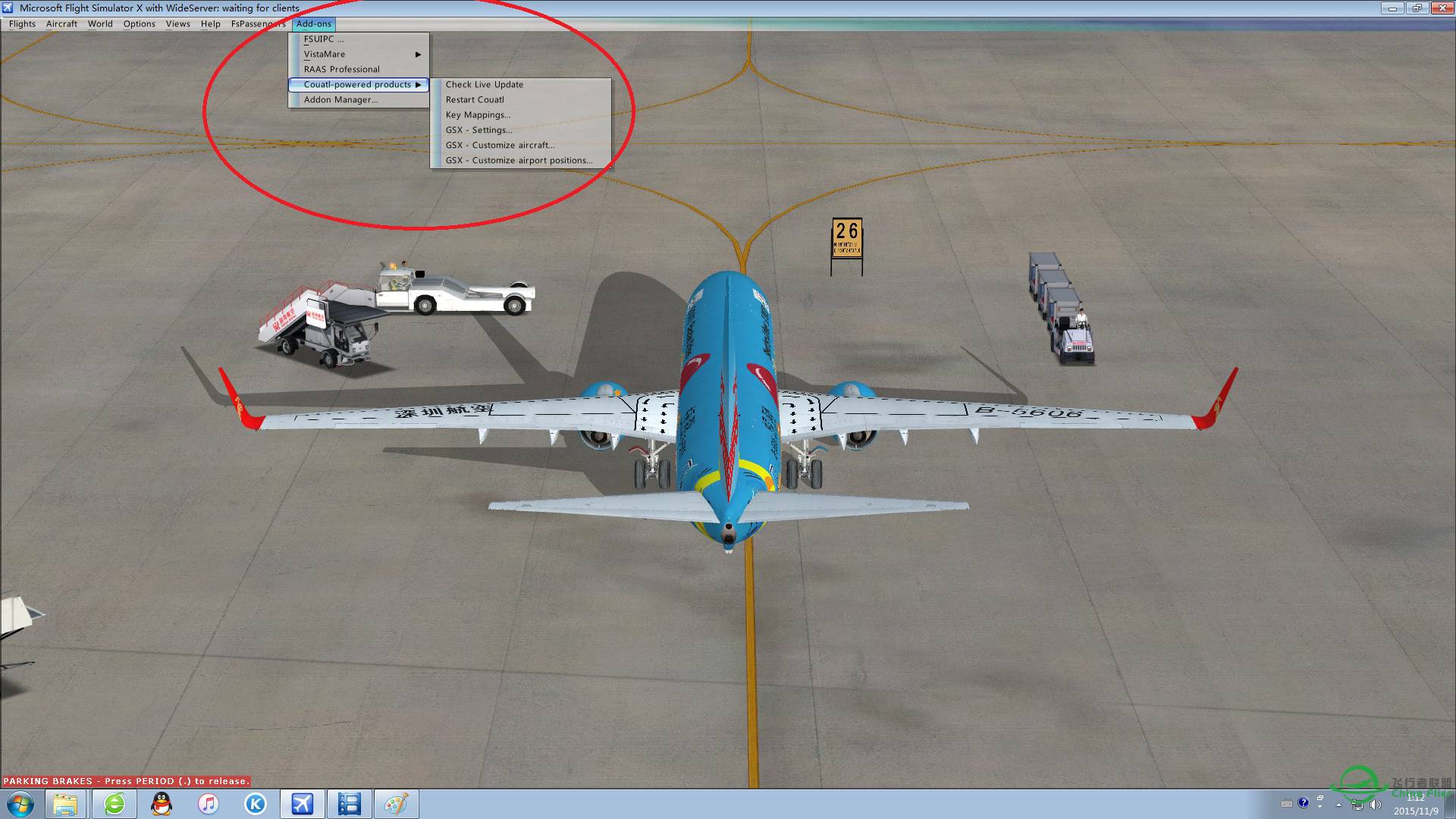

如果没有出现:6.Customize this parking position,也没关系点击菜单上的Add-ons-->Couatl-powered products-->GSX-Customize this parking position,这个和前面那个是一样的,把第一项的None改成Both,就搞定了!~~~
关于GSX使用,无法调出后推车的解决办法!~~~~~~~~-9090

还会出现这种不能左右推的情况,可以在设置选择 BOTH或者一边
然后运行餐车之类的一次
Reset Position
这样就能左右推了
