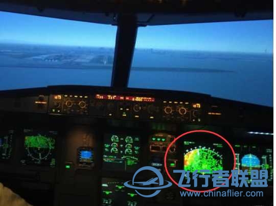

請問圖片中的那個地面迴波圖是怎麼叫出來的?
在一次偶然的IFR計畫模式飛行有顯示這樣的圖表..
飛行失敗後重啟飛行就變成通常的黑底螢幕...
然而玩這遊戲至今也就看到過這麼一次...
哪位大神可以說明一下怎麼調出這個功能啊?
儀錶板對地雷達迴波圖功能請教-3942
发表于 2021-2-14 17:07:35 来自手机来自手机 | 显示全部楼层
ND有两个调亮度的按钮,你把两个都调最大
感謝大佬....沒辦法啊..從小受的教育就是繁體中文..電腦裡也沒有簡體輸入法..

結果跟亮度沒關係...是這個按鍵得打開....還是非常感謝大老的協助..
这个是地形显示,你可能想要的是气象雷达吗?  详情 回复 发表于 2021-2-14 19:57
還有氣象雷達?請求賜教....怎麼操作?  详情 回复 发表于 2021-2-14 20:06
就是我说的ND亮度的那两个旋钮,有两个旋钮里面一个外面一个,一个是调ND的亮度还有一个就是调气象雷达的亮度,可能微软模拟飞行2020的默认320没有做这个功能  详情 回复 发表于 2021-2-14 20:09

儀錶板對地雷達迴波圖功能請教-8468 就是这个红圈里的,你要把这两个都拧开才能看见气象雷达
我用的是默認機沒錯.. 圖片上的三個旋鈕只有上面兩個有作用左邊那個是條左邊儀表螢幕的亮度 右邊你圈起來這個是右邊螢幕的亮度..都只有一層旋鈕作用.. 你說的可是兩層旋鈕功能?  详情 回复 发表于 2021-2-14 20:41

我用的是默認機沒錯..
你說的可是兩層旋鈕功能?
对你玩FSL的飞机就知道了  详情 回复 发表于 2021-2-14 20:43

对你玩FSL的飞机就知道了
了解了...感謝大佬..官方的果然渣....就只能娛樂一下...  详情 回复 发表于 2021-2-14 20:46

图片里的不像是地形雷达,毕竟窗外都是海,应该是天气雷达的紊流模式,在气象雷达面板打开相关功能就可以了
所以還有地形雷達這個功能嗎?怎麼打開求解?  详情 回复 发表于 2021-2-15 08:48
msfs2020默认机中地形雷达和天气雷达都有,屏幕边上那个写着terrain的是地形雷达,机长左右扶手位置有个面板是天气雷达,天气雷达有两个系统互为备份你可以选sys1或者sys2开启,也可以根据需要选不同模式显示  详情 回复 发表于 2021-2-15 10:55
學習了感謝大佬,不知道大佬對a320nx插件機了解不?我昨晚再次嘗試裝上這個飛機,首先想問的是鬆開機輪煞車為什麼就直接滑行了?而且會越來越快,只能一直踩著煞車才行,默認機卻沒有這個問題?是操作設置問題還是機  详情 回复 发表于 2021-2-15 11:05
