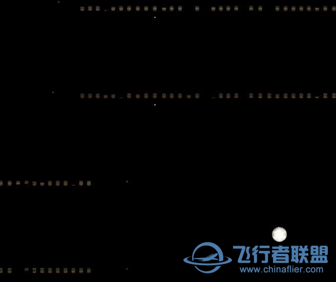

机模ZIBO738X,其它的我想原理差不多吧。

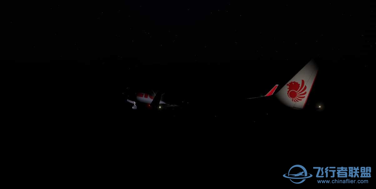

使用ZIBO738涂装,有些涂装客舱窗户是假的,看不到里面情况,当然晚上就不透光,除了几个灯外,一片漆黑,象下面这样:

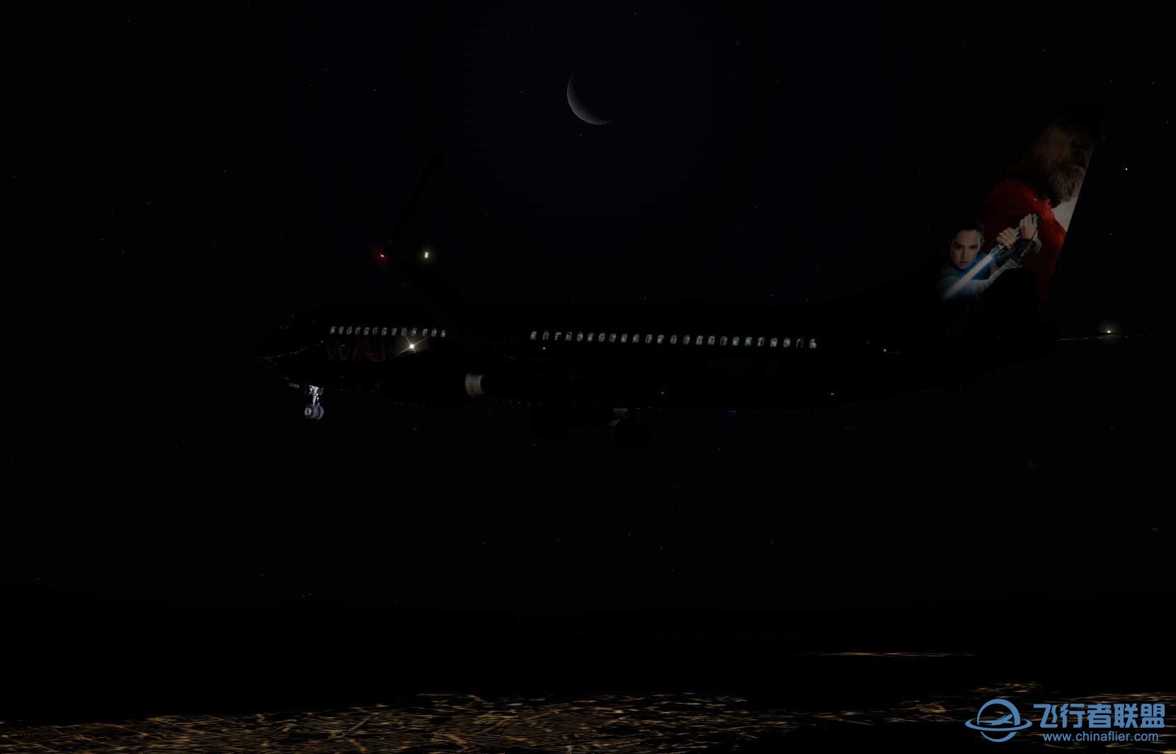

也有些涂装蒙个夜晚的图,看起来像,但也是假的,象下面这样:

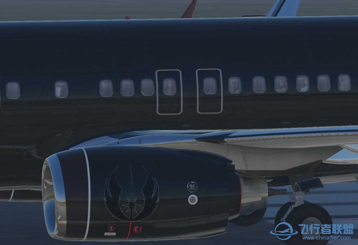

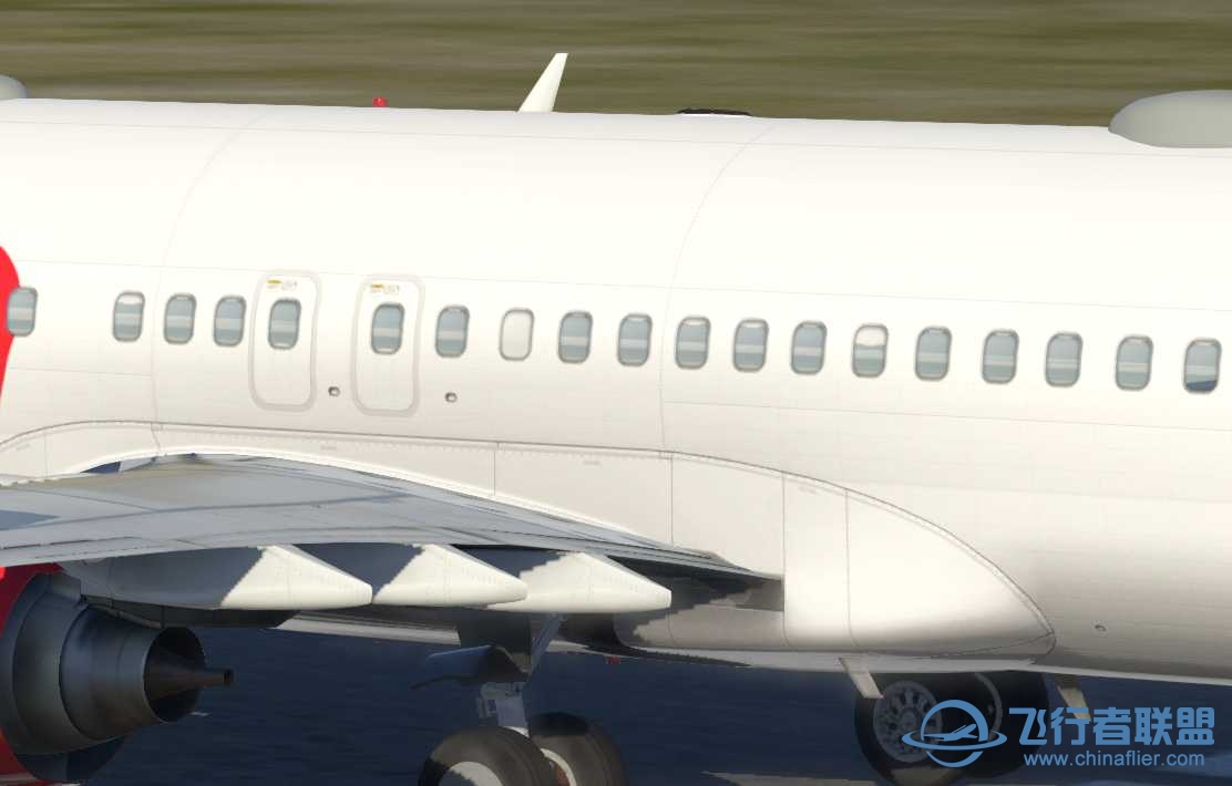

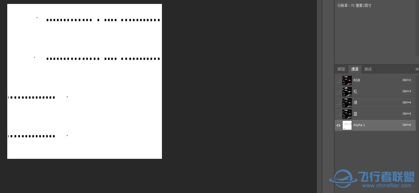

实际上738X默认涂装窗户是能看到里面的,只是有些涂装不知为何要弄成这样,大概是制作者省事或觉得没必要,解决方法是找到要改的涂装目录,改之前备份。打开如:\B737-800X\liveries\objects\XXXX\738fuselage.dds,删除738fuselage_LIT.dds(如果有的话),使用装过dds插件的ps打开,复制一个默认涂装同文件的ALPHA通道进去保存,象这样就能透明了:

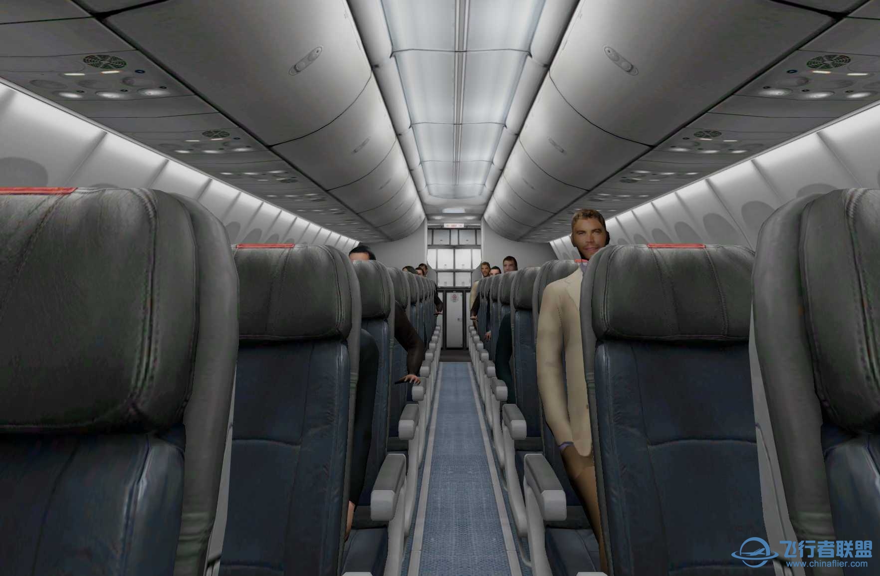

但这样做夜间能看到一点点光,不是特别亮,那就把客舱内的图亮度调大些,打开\B737-800X\objects\cabin\738cabin_seats_LIT.dds和\B737-800X\objects\cabin\738cabin_galley_LIT.dds,这两个是客舱内部夜间照明图,根据个人喜好,我是将亮度调到150,对比度-50.驾驶舱亮度没变。最终效果:
