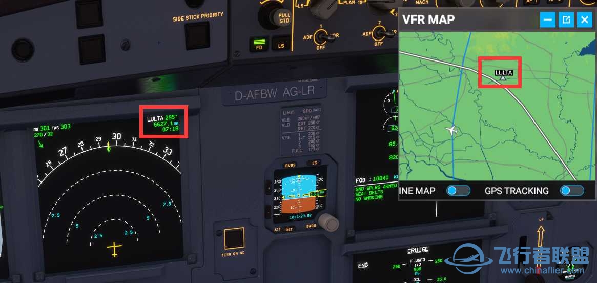

A320 自动驾驶非要绕地球一圈么?-1708
明明航点就在旁边,自动驾驶非要绕地球一圈去,是我什么设置有问题么?

这个是经典老问题了,非unicode程序使用语言改成英文就行
欧洲和美国玩家不会遇到这种问题,出现这种情况的都是中日韩玩家,游戏刚发售时官方论坛就有人反映这个问题了,不过asobo并没有当回事,在asobo看来只要能通过修改设置解决的问题都不算问题,都不属于bug

楼主 发表于 2021-1-18 17:31:03 | 显示全部楼层
删除这个遥远的航点不管用,然后用dir直飞后面的航点,尝试的时候突然转过来,正常了。单纯BUG么?还是之前有什么设置不对?
修改补充:我说早了,飞过下一个航点之后又开始绕地球一圈了。。。然后继续用dir纠正?什么鬼

发表于 2021-1-18 20:27:23 | 显示全部楼层
经过测试,不修改语言区域也是可以解决这个问题的,就是不要在游戏设置里面选择自动航路,只选择出生机场,进入游戏后冷仓启动,在fmc中手动设置航路即可。

发表于 2021-1-19 13:43:16 | 显示全部楼层
我也时不时会遇到。。如果这样的话可以每飞过一个航点,就到MCDU的DIR页面设置一下直飞到下一个航点。
