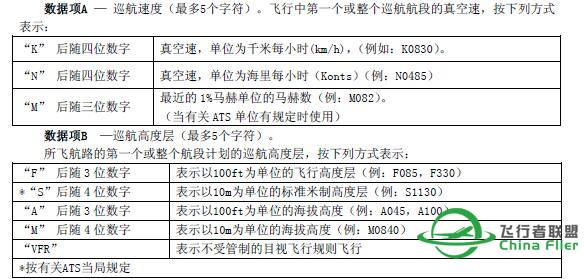

最近从flightaware 找了 YSSY 到 WMKK 的路径
YSSY KAT A576 AS M081F400 A587 ONOXA N0470F400 G326 BLI M635 SURGA M080F400 M635 TPG A464 SJ G579 LAPOL N0460F400 G579 VJB A457 GUPTA WMKK
请问M081F400 和 N0470F400 是什么意思?(应该不是经纬度吧)
这要如何输入PMDG 的 CDU?

F400 表示在A587航路内开始飞FL400
M081 表示A587航路内,飞.81马赫
其他也是这样
补充:
这个在ICAO飞行计划书写里有提到
航路问题-5619
具体如何编写一套真实世界中的飞行计划,可以查找国际民航组织新版飞行计划格式标准去阅读
