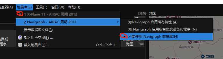

最近论坛搞了个和图马斯特空客油门杆的活动,连飞的飞友明显增加了很多,导致连飞时流量暴增,空管的压力经常顶表,导致一些不常连飞的新飞友因为不能及时响应管制的指令而被管制批评甚至断线,大家都是从新手过来的,都会有这么一个学习进步的过程,所以今天跟大家交流一下连飞时借助Littlenavmap的一些小心得,经验有限,有错误的地方也请大佬们指正,共同进步;
Littlenavmap飞行宝里面有中文版,推荐中文版;
记得选游戏里面的导航数据,或者自己找导航数据包里面lnm的导航数据更新,如果导航数据不正确,可能后面选进离场程序的时候就会有问题;

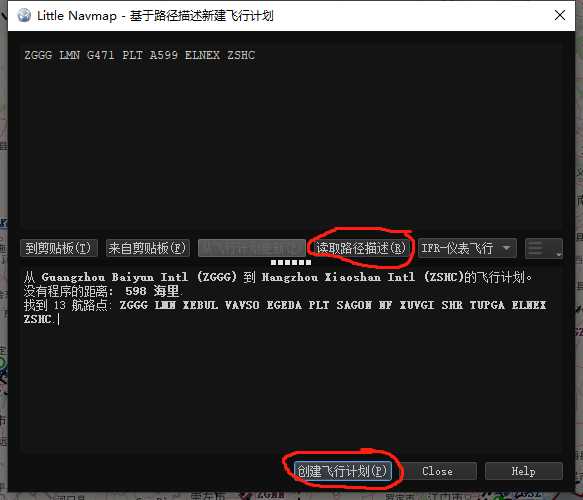

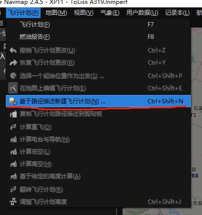

每次连飞活动的信息页里面都有航路信息,将航路信息直接复制到Littlenavmap里面上图里的选项里面,活动的航路就可以直观看到了;
各航路点如果有中文名称的,在名称那栏里面都有名字的拼音,管制让你直飞某个中文名称点的时候,就很容易选择了;

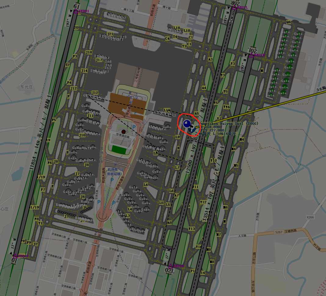

地图放大,可以看到机场的停机位、滑行道编号,链接了游戏的话自己的位置也会在地图上标注出来,可以直接代替机场滑行导航的插件,起飞落地的滑行和落地后报脱离口都很直观;上图红圈里面的风向标志,连飞准备的时候结合
航图
里面的跑道信息可以大概知道当天活动的起飞跑道,这样可以提前选一个离起飞跑道近一点的停机位,对新手来说,近一点不只是为了滑得快,而是管制给你滑行指令的时候不会很长一串滑行道编号而无从下口回复指令;

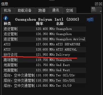

信息栏里面可以看到机场各管制的频率

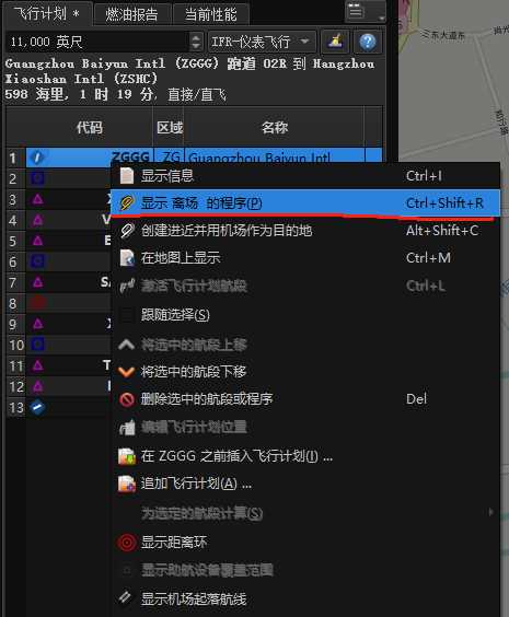

右键点起飞和降落的机场,可以选离场和进场程序,航路信息里面知道了进场点和离场点,根据天气知道了进离场的大概跑道,那进离场使用的程序范围就很小了,新手可以把跑道对应的程序都写在纸上,管制给信息的时候直接勾选,就会快很多,回复管制就会更及时;

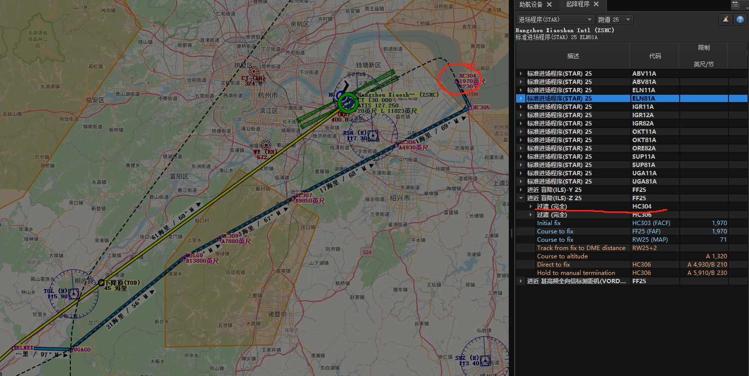

进场前,一般管制只给落地跑道和进场程序,通过Littlenavmap选好跑道和进场程序可以直接看到过渡点,新手如果不清楚在航图上看过渡点,这样会简便很多;另外各个航点上的高度、速度限制信息也能看到,A表示在某高度或者速度之上,B表示在之下;
大概就想到这些,有什么问题或者错误欢迎交流指正,模拟飞行本来就是很小众的爱好,希望每一个有飞行梦的飞友在连飞时都能体会到其中的乐趣。

发表于 2020-11-20 18:05:24
为什么我的XP不能连接Littlenavmap
jian19964
Littlenavmap文件夹中有个Little Xpconnect文件夹,复制放到XP的插件目录里面就可以了
