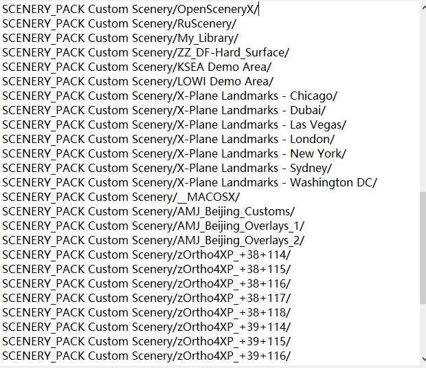

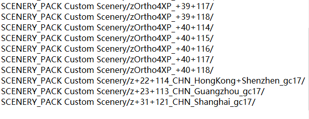

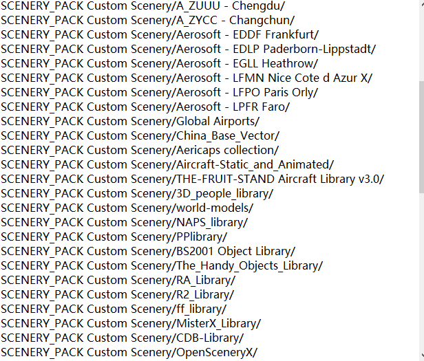

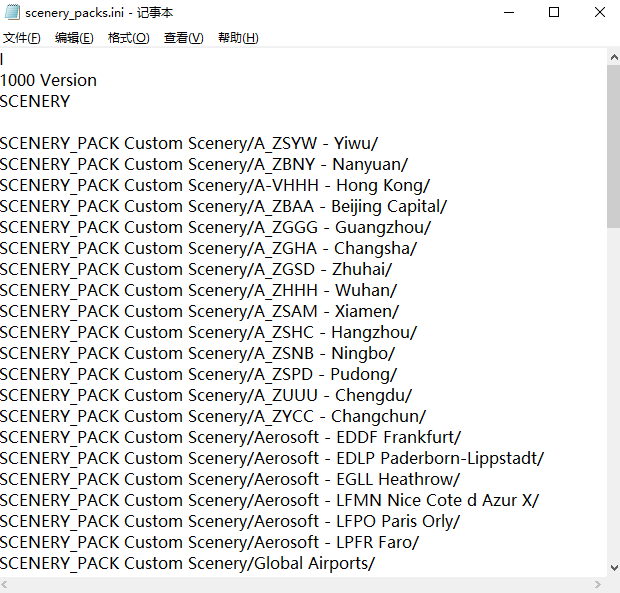

楼主 发表于 2020-10-14 08:47:27 | 显示全部楼层
苍穹之翼 发表于 2020-10-13 22:38
你把scenery.ini文件发一下,顺便附带log.txt
这样我才能判断到底是什么问题
还麻烦您看下,log.txt就不发了,我看了一下也是按照从上到下的顺序加载的呀
X-PLANE11地景问题--5948
X-PLANE11地景问题--4339
X-PLANE11地景问题--6539
X-PLANE11地景问题--3620
另外,画质中建筑生成要适当开高一点(当然,视电脑而定),不然什么都没有是很正常的。 确保library版本是最新的,不然可能会出问题。不过这个理论上xp会报错。  详情 回复 发表于 2020-10-16 19:38
乍一看挺对劲的,我的ini差不多也这样。 如果实在不方便发log,你可以自己在里面搜索failed字样,并搜索该区域本来应该加载的地景名称(如你在SA的 ZBNY,就搜索“A_ZBNY-Nanyuan” 另外,你如果没有激活西雅图外的  详情 回复 发表于 2020-10-16 19:35
