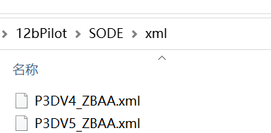

很多飞友都安装了双
P3D
,比如V4和V5.很多插件机场都能很好的在两个系统里工作,但也会出现一些问题,比如我使用的北京机场的插件,在V4版本里活动廊桥一切正常,在V5版本里某些廊桥的位置就错误了,比如GATE411显示的412的廊桥就位置太低了
插件机场的廊桥配置文件在C:\ProgramData\12bPilot\SODE\XML目录下,我们可以修改配置文件让这个廊桥位置正常,但因为SODE在多个P3D里都读取同一个配置,导致修改完的配置文件在P3DV4里又出现位置错误,这时候,我们可以使用相应的指定参数来给一个机场配置针对不同飞行系统的配置文件。
打开对应机场的XML文件,在文件添加
<TargetSim ID="对应的P3D版本"/>
这样,这个XML就只会在对应的系统里起作用,可以实现在同一个XML目录里为同一个插件机场设置多个针对不同P3D版本的配置。请参考截图
