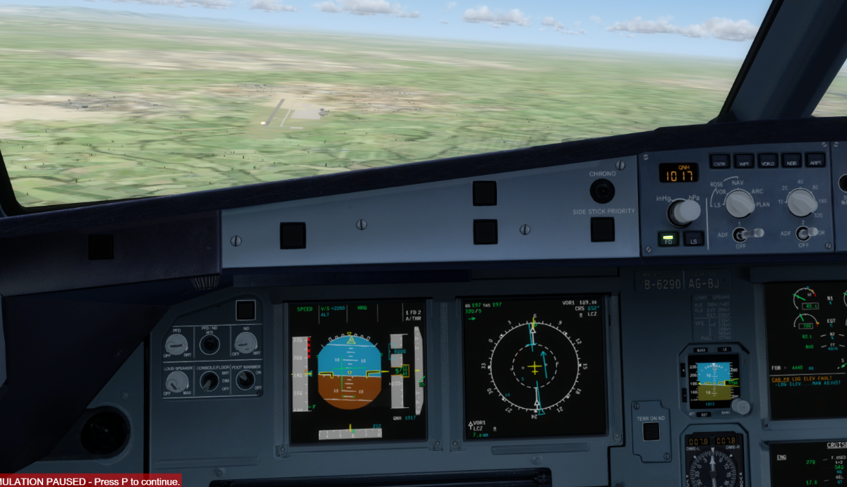

要确保把这几个按钮转在VOR的位置才会显示距离,如下图:
