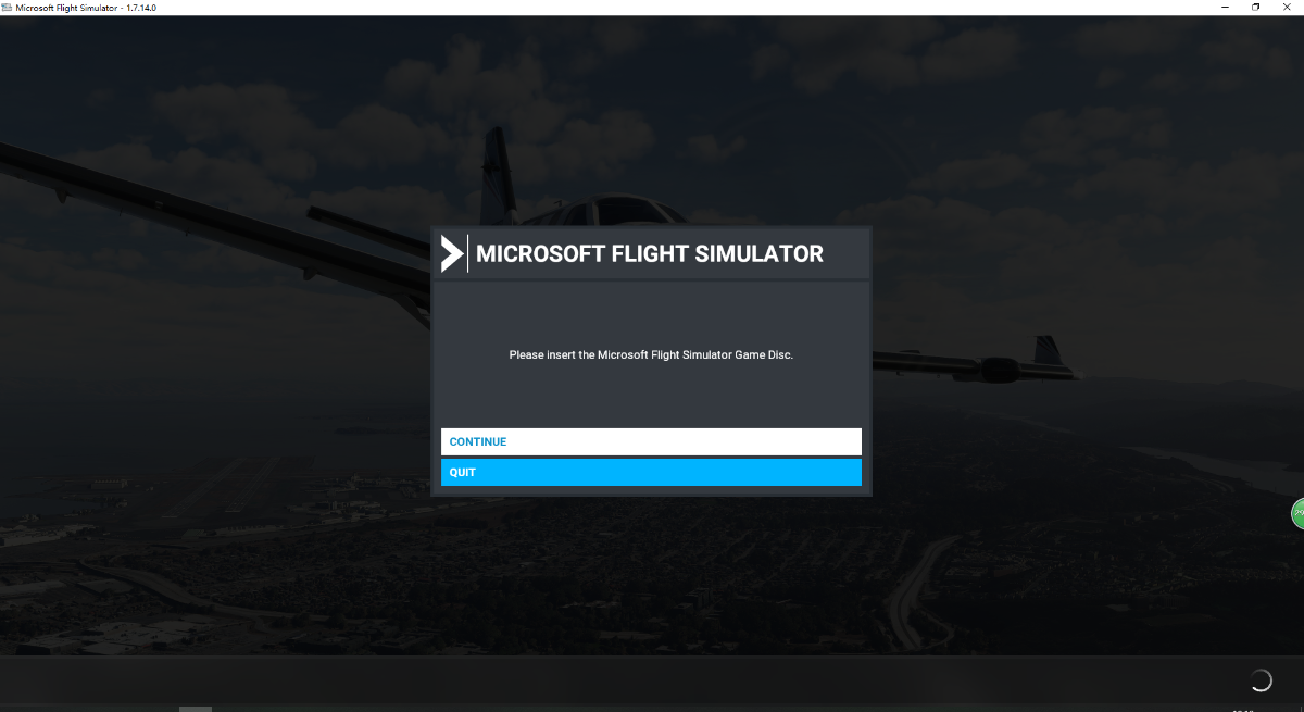

发表于 2020-9-8 10:19:55 | 显示全部楼层 |阅读模式
MSFS2020 进游戏提示插入光盘-6705
微软商店正版

我多次遇到这种情况。我的解决办法是:查看一下微软商店是否能够登陆,如果登陆失败就会出现这种问题。这时,需要挂梯子,待梯子成功连接网络后,再登陆一下微软商店。然后,撤掉梯子,这时再进入MSFS2020就正常了。

我也遇過此情形,遊戲關閉重新載入看看!!
发表于 2020-9-8 10:43:48 | 显示全部楼层
买的是那个区游戏系统就要呆在那个区才能常激活…………

之前已经进过游戏了,但是今天提示的

学习了,我改成印度区解决了

不客气,解决了就好。看来还是我说的微软商店的问题。

不能随便跨区
