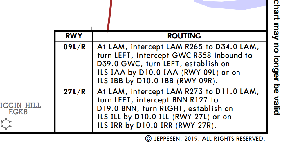

这是一张希斯罗的初始进近图,好像是单纯用VOR/DME来飞的.
感觉现在还有这样操作的?这不是60 70年代的赶脚? 现在不是连小型飞机都有GPS导航什么的,
在什么情况下会用这种方式进近呢?
这样的图在什么场合用?-3050
这样的图在什么场合用?-2317

发表于 2020-8-4 22:54:23 | 显示全部楼层
你说小飞机用GPS,来,你说不看这个图只靠GPS你怎么落?垂直航径有么?压根落不下去,除非RNAV,RNAP(不确定)。GPS最多提供你本机的位置信息,还可以根据航图来定位各种程序点,这种程序点本身还是从航图来的啊。
比如米国关闭GPS或者调低了导航精度,而北斗不给信号的情况下,这样可以完全依靠地面台和机载设备自主导航。自己瞎说滴。另外还有,主流民航机都有FMC CDU什么的,有导入导航数据的情况下可以完全依靠GPS,如果如果没有或者故障了怎么办,有这图直接拿出来靠基本功完全没问题,如果没这图只能呼叫管制雷达引导了。
有道理啊  详情 回复 发表于 2020-8-4 22:59

打个不恰当的比方,GPS就像百度地图的导航一样,你要告诉他你从哪到哪,具体到飞行上还要告诉他各个机场规定的进场进近路线、高度限制等等等信息,然后才能点击开始导航吧,不然只能播报前方路况和摄像头信息了。:lo  详情 回复 发表于 2020-8-4 23:08

打个不恰当的比方,GPS就像百度地图的导航一样,你要告诉他你从哪到哪,具体到飞行上还要告诉他各个机场规定的进场进近路线、高度限制等等等信息,然后才能点击开始导航吧,不然只能播报前方路况和摄像头信息了。正前方100米以下为希思罗**跑道,请注意避让起飞机组。这样的图在什么场合用?-3118

发表于 2020-8-5 01:55:24 | 显示全部楼层
this is star chart and this is entrance for runways
In what situations do pilots use charts like this (VOR/DME only) for initial approach ?  详情 回复 发表于 2020-8-5 02:21

发表于 2020-9-15 10:42:28 | 显示全部楼层
虽然现在大部分情况下的大部分机场都可以使用ILS这类的精密进近方式,但不得不考虑,如果机场ILS地面设备失效,或是处在维修状态,此时就需要使用这些非精密或类精密进近程序了。
