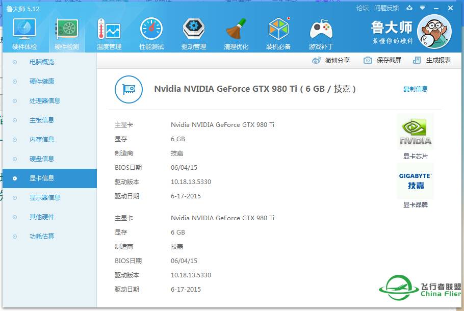

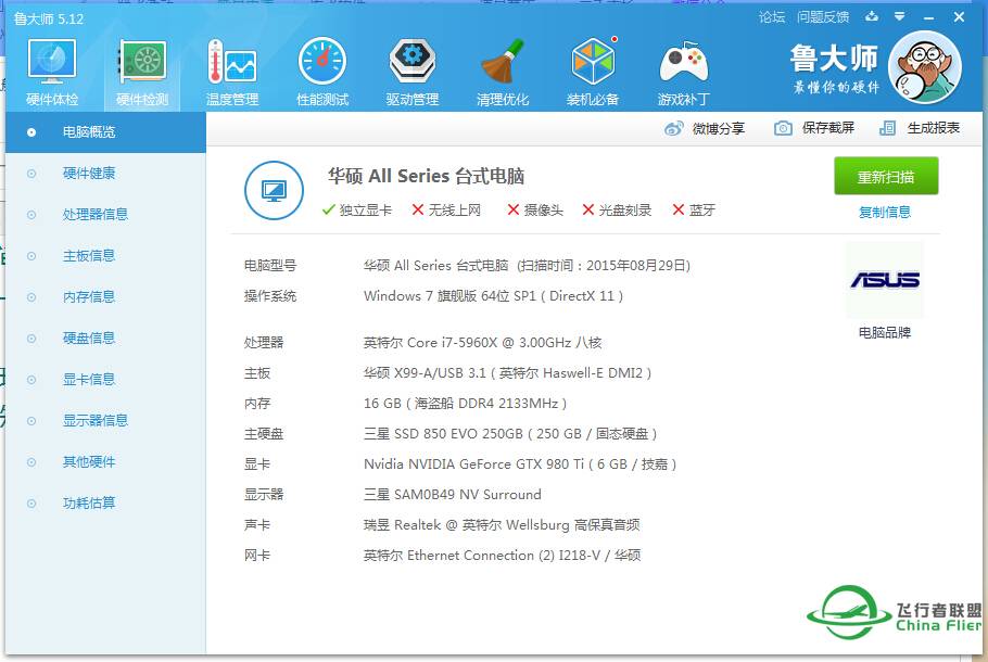

    现在P3D也飞了一段时间了,按照教程优化了CFG,安装了REX4,PMDG777,ORBX等插件,在三屏下777 VC基本保持在30左右,但是有一个问题,就是每隔几秒就会瞬间掉帧,也就是飞一会儿卡一下,这点在单屏1920*1080分辨率下也一样,并且在连接摇杆外设时开机有时会卡在开机界面;后来下载了孤岛危机1,孤岛危机3,幽灵行动4等游戏,发现均有过几秒卡一下的情况,尤其孤岛危机1在单屏下只能以高效果运行,最高就卡了。。。本人不懂电脑,不知道这是否是电源功率不够引发的,请大神帮忙看看。以下是P3D设置和电脑配置。

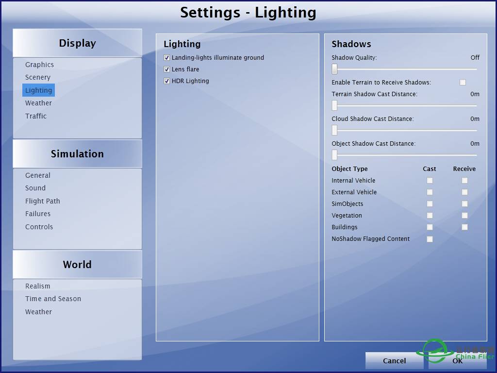

如图所示,已经关闭了所有的阴影选项。

另外散热是Tt760,电源是安钛客1300W的,请帮忙看看电源功率是否足够。

发表于 2015-8-29 23:31:26 | 显示全部楼层
1300W电源足够应付了  问题是不是出在系统 或者显卡驱动上  显卡驱动可不是越新越好 这你应该知道吧  另外你把CPU超线程关掉试下

发表于 2015-8-30 13:28:36 | 显示全部楼层
yzf22 发表于 2015-8-30 00:47
硬盘坏道是否会导致该情况?
固态硬盘一般不会有坏道  你固态硬盘有没有单独为系统分区还是全部装在一起的 如果排除显卡驱动和系统恶意插件的影响  那就只能是 CPU了 因为5960X是八核16线程 这种级别的处理器在32位架构的程序中是无法发挥性能的 你可以在运行P3D的时候看下CPU使用率 估计不会太高
