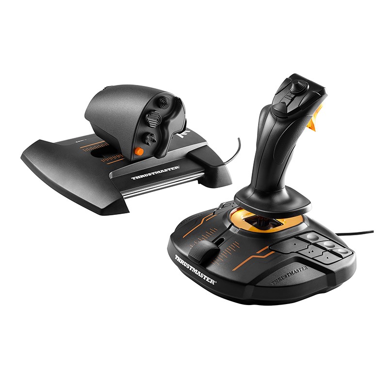

请教各位飞友和大咖,我的图马思特T16000M摇杆出现方向舵漂移(Z轴),不知道什么原因,左右来回旋转一下,又好了!然后我起飞降落翻滚(操作x和y轴)后,又会出现z轴方向舵漂移,但是也是偶尔出现,不知道是什么问题呢?是Z轴传感器怀了,还是肮脏需要清洁了?我看到抖音上面有说一些手柄可以也会出现这样情况,清洁就解决了。
不知道大家是否碰到这个问题,是如何处理的?还是硬件上损坏了呢?下图是摇杆的型号。请参照!

发表于 2020-7-14 14:03:58 | 显示全部楼层
我也有这个问题,换了两个了,准备再坏就换TCA摇杆。你如果没法换货可以考虑自己动手换个Z轴的电位器……
基本就是电位器的问题,新款T16000的Z轴电位器感觉很垃圾,即使你转几下好了,隔段时间还会再次出问题,不如一次搞定换个好点的电位器。。。  详情 回复 发表于 2020-7-22 11:44
确定是电位器坏了吗?有没有可能脏了或者什么情况呢?因为也不是经常这样,偶尔,转动一下Z轴又好了!!!!  详情 回复 发表于 2020-7-14 18:10

发表于 2020-7-17 16:38:59 | 显示全部楼层
这个问题还是t16000这款摇杆z轴使用的电位器容易磨损损坏导致的
发表于 2020-7-18 16:58:27 | 显示全部楼层
还在保修期么,在就赶紧申请保修。一般是只换不修。
发表于 2020-7-22 11:44:52 | 显示全部楼层
qli_09 发表于 2020-7-14 14:03
我也有这个问题,换了两个了,准备再坏就换TCA摇杆。你如果没法换货可以考虑自己动手换个Z轴的电位器…… ...

发表于 2020-9-10 19:56:24 | 显示全部楼层
我的用久了也有点Z轴偏移,并且X、Y轴松手不能回中...

官方技术已经告知如何处理,已经解决了!!!!!  详情 回复 发表于 2020-10-3 23:34
