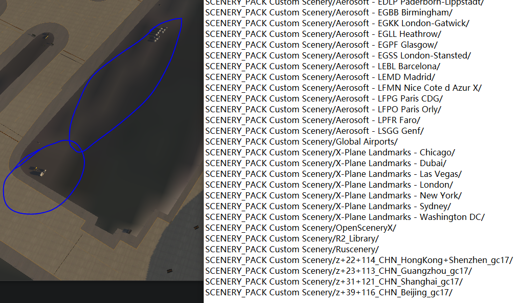

为什么车辆跑到机场里面 看起来像是目录被覆盖 不知道是哪里弄错了
能否解答下顺序 或者能否详细写上顺序
SCENERY_PACK Custom Scenery/机场
SCENERY_PACK Custom Scenery/Global Airports/
SCENERY_PACK Custom Scenery/x-plane Landmarks - Chicago/
SCENERY_PACK Custom Scenery/X-Plane Landmarks - Dubai/
SCENERY_PACK Custom Scenery/X-Plane Landmarks - Las Vegas/
SCENERY_PACK Custom Scenery/X-Plane Landmarks - London/
SCENERY_PACK Custom Scenery/X-Plane Landmarks - New York/
SCENERY_PACK Custom Scenery/X-Plane Landmarks - Sydney/
SCENERY_PACK Custom Scenery/X-Plane Landmarks - Washington DC/
SCENERY_PACK Custom Scenery/OpenSceneryX/
SCENERY_PACK Custom Scenery/R2_Library/
SCENERY_PACK Custom Scenery/Ruscenery/
SCENERY_PACK Custom Scenery/z+22+114_CHN_HongKong+Shenzhen_gc17/
SCENERY_PACK Custom Scenery/z+23+113_CHN_Guangzhou_gc17/
SCENERY_PACK Custom Scenery/z+31+121_CHN_Shanghai_gc17/
SCENERY_PACK Custom Scenery/z+39+116_CHN_Beijing_gc17/

楼主 发表于 2020-5-25 13:42:39 | 显示全部楼层
LittleM 发表于 2020-5-24 18:15
能给张图么?是什么车?
你好 已经上图了 能否帮我看看

可是还有个问题是黑色模糊的地方是卫星图,如果没有卫星部分是绿色一片,可是卫星部分也是顺序问题
发表于 2020-5-26 00:28:39 | 显示全部楼层
车辆跑机场里,树在机场里,机场里有楼,全是overlay,china vector等插件。
因为有些机场地景道路识别是城市道路,所以会autogen,这个跟排序没有关系
解决办法:
1. 在城市地景/autogen/china vector/w2xp等这类的地景中删除机场的navdata 的坐标
2. 如果是跑道上有树什么的,而且做了第一步无效的话,下载一个overlay editor,将机场圈住,设置一个无树区

楼主 发表于 2020-5-26 15:01:52 来自手机来自手机 | 显示全部楼层
因为有些机场地景道路识别是城 ...
好的今晚试试,谢谢你
