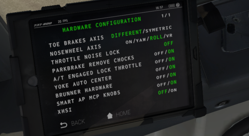

请问大佬们,我是一名鼠标族,我的zibo738起飞跟滑行老是跑偏,起飞更是,有时候拉都拉不回来。鼻轮设置roll跟yaw都这样,yaw的鼻轮还不会动,之前好像不是这样的,是不是有什么设置影响了呀,请求大佬们指教,这个问题困扰我很久了,谢谢ZIBO738问题-6946

小平板第二项nosewheel 调回yaw就好了,之前我也是哎我们键鼠飞行员的日子真难过
但是用yaw,鼻轮就动不了了哎  详情 回复 发表于 2020-5-22 09:24
发表于 2020-5-21 22:58:03 | 显示全部楼层
你设置了副翼和方向舵同步就用rall,否则用yaw应该没错
这个还有同步设置???我用yaw的话鼻轮就动不了了哎  详情 回复 发表于 2020-5-22 09:25

楼主 发表于 2020-5-22 09:24:12 | 显示全部楼层
1874 发表于 2020-5-21 21:30
小平板第二项nosewheel 调回yaw就好了,之前我也是哎我们键鼠飞行员的日子真难过 ...
但是用yaw,鼻轮就动不了了哎
楼主 发表于 2020-5-22 09:25:27 | 显示全部楼层

发表于 2020-5-23 22:22:31 | 显示全部楼层
鼻轮用yaw比较好。。。。。。。。。。。。。。。

考虑一下不用鼻轮用尾舵修正?
楼主 发表于 2020-6-11 09:35:14 | 显示全部楼层
我知道了,鼠标玩家可以通过键盘设置,用键盘进行方向舵的控制,亲测可行ZIBO738问题-5560
