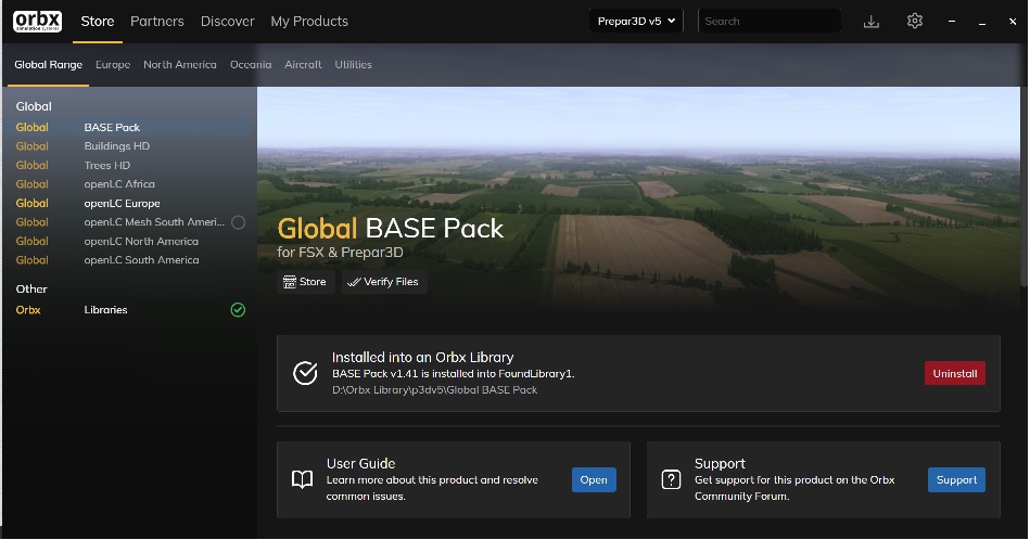

论坛陆续放出了orbx的V5地景,凤阳大大没有详细的安装说明。我这边自己试了一下,把我的方法分享给大家。
1. 安装最新的orbx central, 如果不知道怎么安装。可以搜索一个老的orbx central , 放入C:\Users\Administrator\AppData\Local\Programs\orbx-central中,点击运行时会自动升级。当然前提是大家有账号,没有的可以自己注册一个。最新版是4.1.7
2. 安装了orbx central后可以安装orbx library,可以直接让orbx central 安装,这个是免费的。也可以从论坛上下载。直接让orbx central 安装的好处是它会建一个文件夹Orbx Library, 这个文件夹是给所有orbx地景用的。默认的目录是C盘/用户/administrator下。如果C盘不够,可以拷贝到D盘,随后让orbx central自动搜索,它会自己找到。
ORBX在P3DV5上的安装方法-7856
3. 安装global base有两个方法。一是直接下来V5的,放入D:\Orbx Library\(以我的为例)中。如果有V4的global base, 可以下载V5的补丁,将V4的base下的文件拷入D:\Orbx Library\P3Dv5\Global BASE Pack中,再将V5的补丁一并拷入。
其它地景雷同。
ORBX在P3DV5上的安装方法-5366
