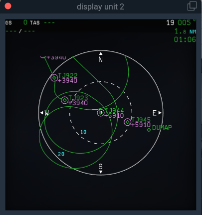

已解决,不是等待程序,一个问题:经济指数。。。这个航路上有个大转角,经济指数大,巡航速度就大,这个角半径就大,但是这样后面的点就转过了,就会绕回去然后变成了一个圆,我刚又输的时候没打经济指数,默认为0,然后这个角能转过来,这个圈就消失了。。。FF320航路规划问题-9008
ZBAA-ZBTJ  航路 :
ZBAA SID ELPOB V9 TONIL V10 CG W55 DUMAP STAR ZBTJ这些航点明明可以一条直线地走,为什么到了FF320里就会规划出两个大圈?
MCDU上也没有输入错误啊,试了好几次,ZBTJ其他的进场程序也是这种情况,有没有大佬能帮忙解答一下

发表于 2020-4-28 14:10:33 | 显示全部楼层
这航路。。。。北面过来为啥用南面的进场呢。你没错,飞机也没错。
查询的航路,有个特别大的转角,我也很奇怪,不知道是不是这个原因  详情 回复 发表于 2020-4-28 14:19

发表于 2020-4-28 15:42:49 | 显示全部楼层
过度点呢/。/
过度点就是TJ919嘛,我截的ND图是有问题的那一部分  详情 回复 发表于 2020-4-28 18:22

楼主 发表于 2020-4-28 18:22:13 | 显示全部楼层
