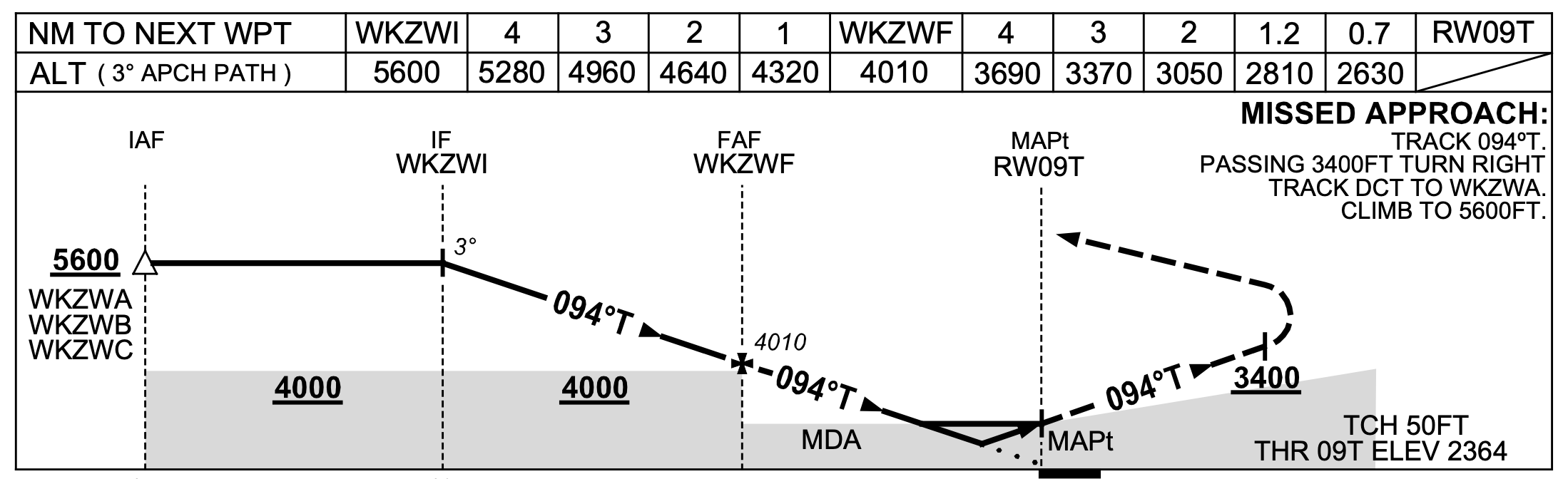

最高可能會有15度左右的差異,精準度不會比ILS好(所以他叫非精準進場 "Non Precision Approach")
降高度的部分,自己看航圖自己改高度降,降到最低決斷高度解開是做得到的
但還是建議先把底子打好吧,目視進場是基礎
