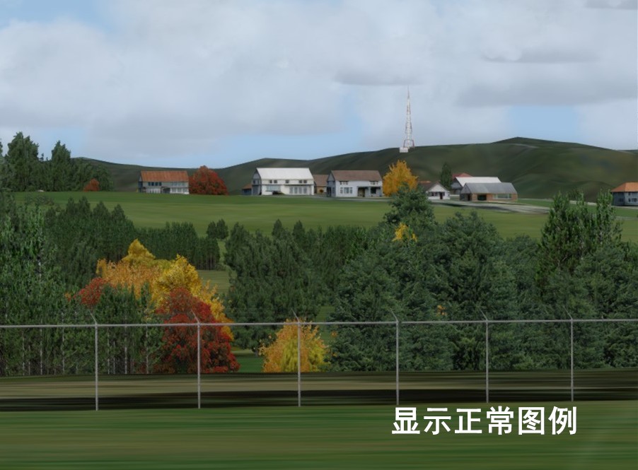

ORBX一般人认为就是地景,其实学问很大,安装不当不但影响美观,而且比没有安装
还难
看,ORBX地景是我见过最漂亮的地景,它包括全球地景,区域地景,机场地景,地景增强包,交通包,但是只有安装得当,它才会正常显示,由于我比较喜欢ORBX地景,长期慢慢摸索出来几点方法,希望对你有用。
首先你需要注册ORBX账户,安装FTX Central 3,只有这样才能更好的排序地景
如果ORBX4.0无法安装
P3D
V4目录,你需要旧版FTX Centra安装包,打开RegistryFixTool定位安装

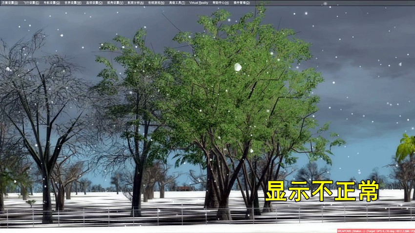

安装ORBX地景后,如果显示不正常,点一下force migration重新排序,如果问题继续存在,再
点击
force migration直到正常
必须安装 Orbxlibs只有这样植物才能正常显示,但
Orbxlibs有上百种编号对你犹如大海捞针,我试过觉得
170301比较好
显示不正常地皮是黑色的树木是淡绿色的
