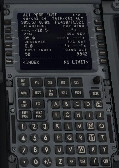

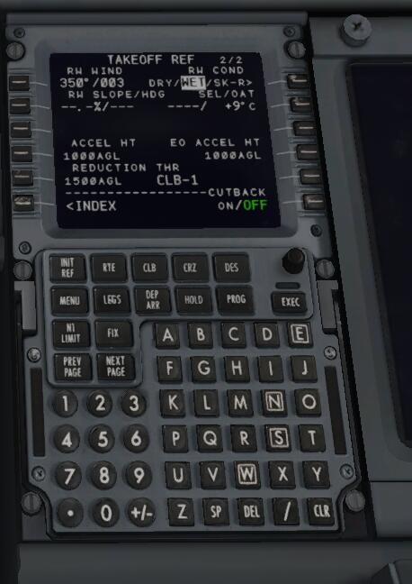

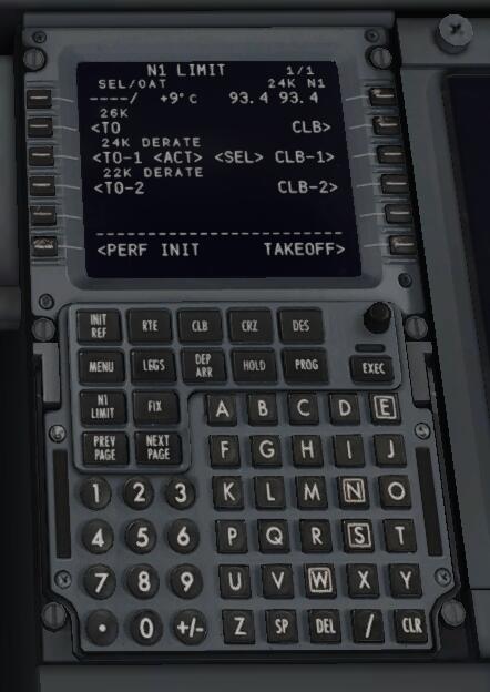

该输入的都输入了,点击配平无法自动算出,点击没反应,如图

发表于 2020-2-29 13:42:47 | 显示全部楼层
你这是自带的738还是zibo的?如果是zibo的,应该是没有问题~点CG旁边的按钮就可以~
738的trim基本是4.5-5.25之间,max takeoff我还没试过,但基本也不会超过5.5
zibo的738,点击没反应  详情 回复 发表于 2020-2-29 14:00
楼主 发表于 2020-2-29 14:00:59 | 显示全部楼层
738的trim基本是4.5-5.25 ...
zibo的738,点击没反应
你试试先点CG,再输入V speed~ 我默认你用的是最新的版本哈~  详情 回复 发表于 2020-2-29 15:19
发表于 2020-2-29 15:19:41 | 显示全部楼层
鬼马小翔 发表于 2020-2-29 14:00
zibo的738,点击没反应
你试试先点CG,再输入V speed~
我默认你用的是最新的版本哈~
也点过了,没用,有时开一次可以,下一次又不行了,所以我怀疑是不是我顺序设置错了,但是应该没有啊,醉了  详情 回复 发表于 2020-2-29 19:26
发表于 2020-2-29 15:31:13 来自手机来自手机 | 显示全部楼层
zibo737,你需要在左边小电脑设置座舱人数,燃油量,行李的重量,然后在左侧小电脑的tack off里会有一个cg值,如果是满员加上三分之一左右的油,大概给的数值是24.7左右(好像是哈,没记住),然后把这个二十多点几输入fmc,你的配平值就有了
发表于 2020-2-29 15:50:16 | 显示全部楼层
可能是机模bug,你可以重新加载一下机模,或者安装补丁,应该会好的
发表于 2020-2-29 15:50:27 | 显示全部楼层
发表于 2020-2-29 16:59:29 | 显示全部楼层
zibo737最近的改动或者是bug,一般来说正常的CG是需要飞行员手动输入的,zibo737之前是可以自动填入的,现在的新版本我试过,冷仓启动时CG可以自动填入,如果选择发动机启动状态进入CG无法自动填入,可根据平板上燃油及载荷配置页面查看当前的CG,手动输入,会自动计算配平
我看平板里面CG有3个,一般一个都是19%,一般填哪个啊  详情 回复 发表于 2020-2-29 19:23

楼主 发表于 2020-2-29 19:23:57 | 显示全部楼层
taotaoswat 发表于 2020-2-29 16:59
zibo737最近的改动或者是bug,一般来说正常的CG是需要飞行员手动输入的,zibo737之前是可以自动填入的,现 ...
楼主 发表于 2020-2-29 19:26:23 | 显示全部楼层
jasontheoldbird 发表于 2020-2-29 15:19
你试试先点CG,再输入V speed~
我默认你用的是最新的版本哈~
