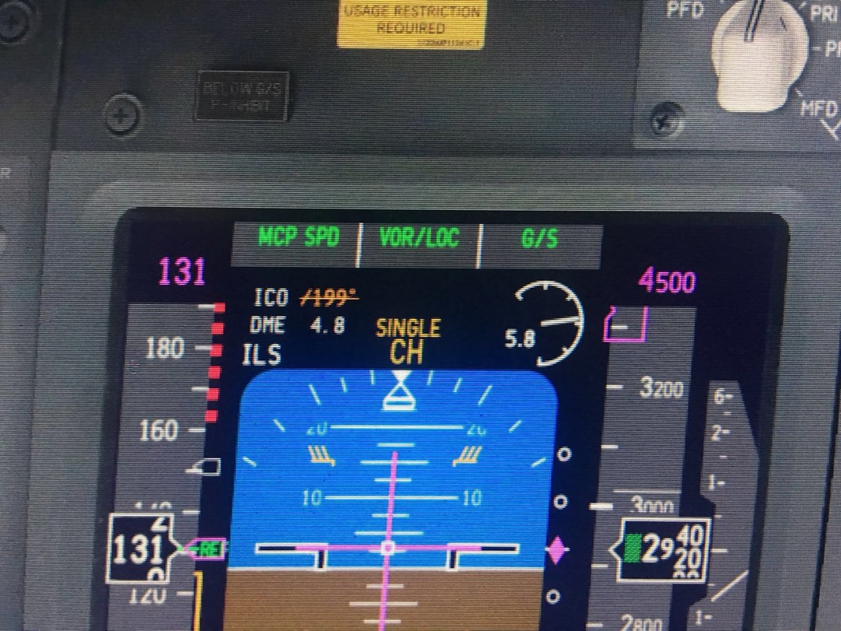

RT,问题描述:大概的操作步骤是现在NAV里面输入ils频率,然后在ff点之前,点击vor.loc,之后点击app。显示屏上一般在调节了nav频率之后会显示ils名称 航向 距离这些信息,刚开始都是白字,但是就算不激活ils进近,过一会ils信息里面的航向道角度这个数据会变成黄字,还加上一条横杠。 咨询一下为什么zibo738 的ils航向道是黄字-6313
这个问题不是一直存在的,是最近才出现的,不知道是因为更新了738机模还是更新了导航数据导致的。因为操作都是一样的操作,以前都没有这个问题,而且ff320不会有相同的问题。
发表于 2020-2-28 11:43:00 | 显示全部楼层
地景的nav data和你在飞机上的course不符合应该是~如果你是用最新的航图数据的话,那么地景的数据就是过时的,还是可以降,但会偏一丢丢
那意思要升级机场地景的咯 导航数据都升级到2003了。。。但是ff320都没问题 都是升级了导航数据的  详情 回复 发表于 2020-2-28 13:56
发表于 2020-2-28 13:55:27 | 显示全部楼层
你的两个磁航向是否有调整到显示的199,磁航向不正确也会这样显示
是带飞机图标的那个course 那个旋钮吗  详情 回复 发表于 2020-2-28 14:07
楼主 发表于 2020-2-28 13:56:05 | 显示全部楼层
jasontheoldbird 发表于 2020-2-28 11:43
地景的nav data和你在飞机上的course不符合应该是~如果你是用最新的航图数据的话,那么地景的数据就是过时的 ...
不是AIRAC Cycle~是机场最新的航图. 还有,楼上说的也有道理,captain 和F/O的course都要调. 如果这些都做对了,还是出现这些,那应该就是机模本身的事儿. 但还是那句话,大多数情况下不会偏差很多,应该是不影响降落的  详情 回复 发表于 2020-2-28 14:42
楼主 发表于 2020-2-28 14:07:35 | 显示全部楼层
发表于 2020-2-28 14:42:05 | 显示全部楼层
xiaobailala 发表于 2020-2-28 13:56
那意思要升级机场地景的咯  导航数据都升级到2003了。。。但是ff320都没问题  都是升级了导航数据的  ...
发表于 2020-2-28 15:54:49 | 显示全部楼层
可能是导航数据库的问题。。。
发表于 2020-2-28 17:08:36 | 显示全部楼层
应该是没调磁航向
嗯 嗯 从来没调过 以前好像没注意到是不是黄字  详情 回复 发表于 2020-2-29 21:20

发表于 2020-3-1 10:57:09 | 显示全部楼层
两侧的course,和MCP航向没有调到跑道ILS度数,有没有构建到着陆形态

发表于 2020-3-9 20:14:25 | 显示全部楼层
磁航向没有调整无法截获
