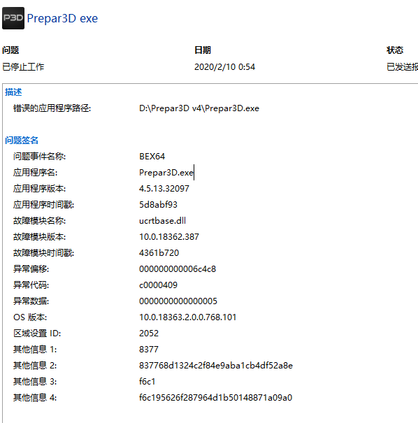

开启P3D一段之间之后,就自动闪退了。问题详情如图。

开启P3D一段之间之后,就自动闪退了。问题详情如图。请问有大佬跟我说说怎么解决吗。。

发表于 2020-2-10 03:15:09 | 显示全部楼层
有没有报错窗口提示“已停止工作”?
还有闪退后看下任务管理器,P3D有没有继续在后台工作?
如果没有报错提示而且P3D在任务管理器显示在后台的话就有可能是这几点原因:
1. RAAS需更新,v3版本的RAAS在需要更新时会弹窗口,但v4不会,这是从v4初代开始就有的BUG
解决方法:更新或删除RAAS(包括插件机如PMDG等自带的)
2. 地景冲突,之前碰到过,目前发现KBWI有这个问题,最近装地景的话会遇到
解决方法:删除Scenery.cfg或暂时移除问题地景,重启P3D后在需要飞相关地区时重新载入问题地景,平时不启用
3. 插件冲突,已知FSL的产品可能导致此问题
解决方法:删除Addons.cfg或卸载最近安装的插件
参考:http://bbs.chinaflier.com/forum.php?mod=viewthread&tid=42499
http://bbs.chinaflier.com/forum.php?mod=viewthread&tid=43207
发表于 2020-2-10 03:23:53 | 显示全部楼层
又看了一下,这个问题文件ucrtbase.dll是VC运行库的东西,可以试一下重装VC或者去网上找ucrtbase.dll覆盖安装于C:\\Windows\System32
⚠此方法风险很大
另外这个错误代码在百度上什么都搜不到。。。抄个相似的回答供参考(原题主问的是CF,于2011年提问),看着好像挺那回事,试一下也不是不行(已尽量不重装为原则)
1.你开了其他程序,硬件支配不了.(建议:关掉其他与系统不相干的程序)
2.当你关掉一个程序时,其在内存的资源还没完全释放完,你就立刻启动程序;(建议:重启)
3.你打补丁太多,数据太累赘.(建议:重新下最新版本)
4.你的程序损坏,这样的话你一般进不了游戏的.(建议:重新下载游戏安装包,安装)
原问题:https://zhidao.baidu.com/question/315283178.html

楼主 发表于 2020-2-10 12:34:48 | 显示全部楼层
画质并不高。。我只是两三天时间没有玩。。突然就这样了。。
楼主 发表于 2020-2-10 14:02:40 | 显示全部楼层
Airbus-350xwb 发表于 2020-2-10 03:23
又看了一下,这个问题文件ucrtbase.dll是VC运行库的东西,可以试一下重装VC或者去网上找ucrtbase.dll覆盖安 ...
很感谢。。但是。。你说的这几条。。一条都没得用。。。我的P3D闪退之后就没了。。然后。VC运行库我修复过也重装过。。但还是一点用没有。。

其实应该是因为。PMDG737NGXu没有成功和谐。我卸载了之后就正常了。不过之前也试着去重新安装过全部的VC++  详情 回复 发表于 2020-2-11 20:23
楼主 发表于 2020-2-11 20:23:06 | 显示全部楼层
leonshong 发表于 2020-2-11 19:45
版主大人咋解决的?愿闻其详!!
俺在互联网上爬了爬,居然发现很多会用到大量3D运算的其他 ...
其实应该是因为。PMDG737NGXu没有成功和谐。我卸载了之后就正常了。不过之前也试着去重新安装过全部的VC++。。然后想想最后安装了什么插件导致这个情况。就卸掉尝试了一下。结果就好了。哈哈
