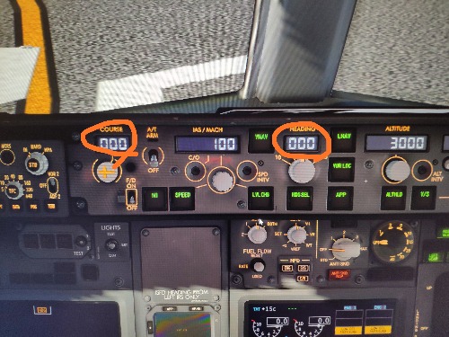

图片这两个地方视频教学里都是直接填上了 也没说根据怎么填写 谁能告诉我一下根据什么数据填 谢谢

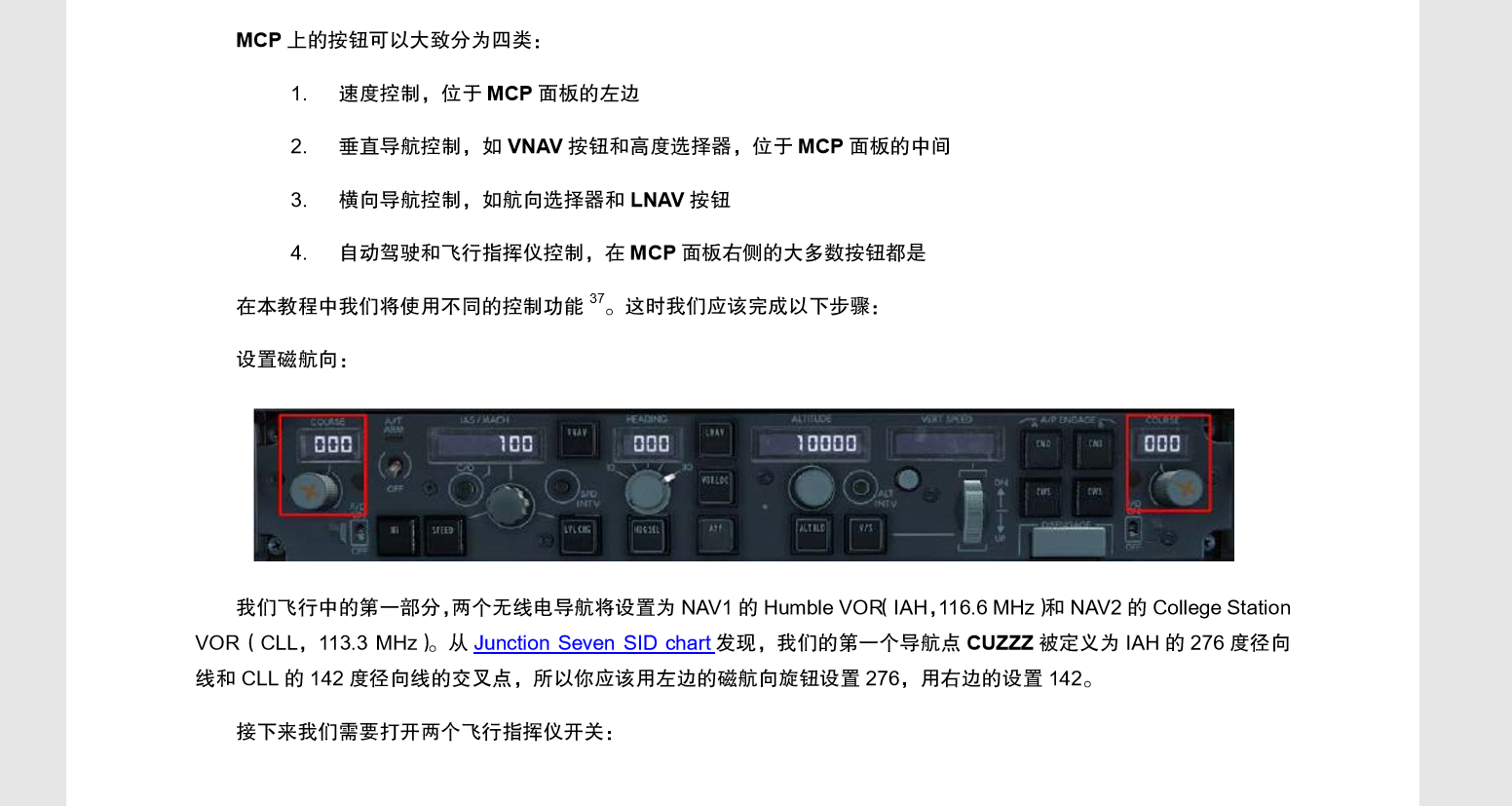

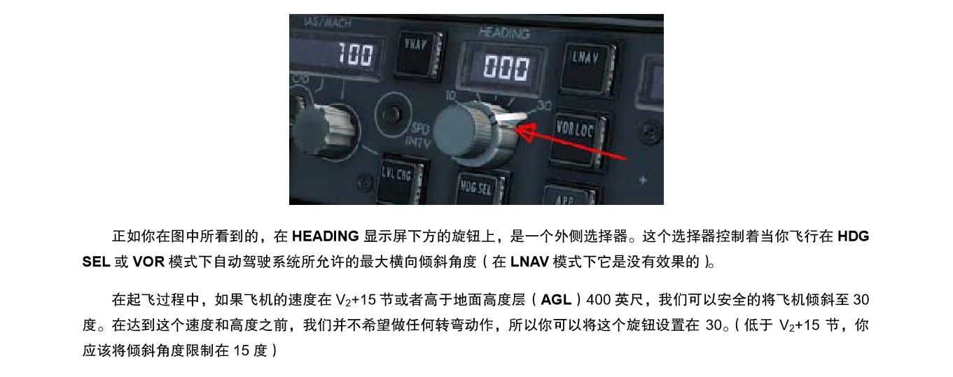

首先你要知道上面的英语写的是啥嘛!用百度翻译。
zhaihf
真是感谢大佬的认真回复 我差不多明白了 左边的是降落时用的 右边是起飞时用的 目前自动驾驶已经能降落了 不过是降落再草地上

左边也不一定是降落才用啊!你起飞后要飞某个VOR的径向线都有用啊!HDG航向旋钮随时都有用,即使你按照FMC的计划航路,以LNAV模式在飞,也要养成随时将HDG手动调整到与航路一致航向的习惯。起飞和进场时ATC有时会根据区域空中情况临时要你改变航向,你就得退出自动水平导航,马上调至ATC给你的航向飞行。

了解了 我多看看实际飞行的视频 那些副机长总在调整航向

这个是根据你的航向和导航台经向线来挑的

看完大佬的解答好像突然明白了什么,HDG只有一个旋钮,而course却有两个。。。。

看航图~!!!!!

起飞前和巡航阶段的话,第一个没太大用处,除非用的是VOR导航。降落时调整到跑到方向。
第二个就是控制飞机的朝向,起飞前可以预设成初始航向,比如飞机起飞的磁航向=起飞跑到磁航向
