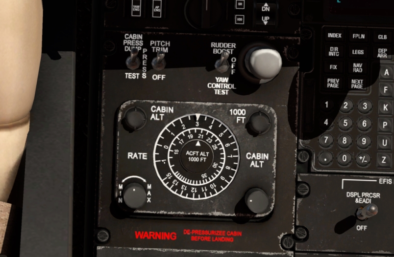

如图,高度FL120 我设置的CABIN ALT 是这样的,为什么还会显示客舱高度警报,是我设置错了吗?这个设置客舱高度一直都不会,还是其他原因,求教老司机的讲解,谢谢!

我飞这个 没出过这个问题啊 下面那个客舱高度的盘并没什么作用

是不是空调没开啊?????

现在是設高度20000,爬升率3000嘛

你图里设置的巡航高度为FL208,飞机压舱高度为3000ft, 明显和你的实际巡航高度12000ft不符合,你的机舱PSI过高了,可以用CABIN PRESSURE DUMP减压。
KING AIR是加压舱,一般飞行巡航高度都超过了FL180,正常情况下,超过13000就要么必需全员佩戴氧气,要么就是有加压舱的飞机。
一般情况下,巡航高度为10000-13000ft,超过30分钟全员10%的人员需要有氧气供应,但是30分钟巡航范围内不需要氧气,如果巡航高于13000,就需要全部都有氧气或者加压舱。
发表于 2020-1-24 08:45:19 | 显示全部楼层
另外,我们一般在 transition altitude (TA) 以上才会使用FLIGHT LEVEL,北美是18000ft, 就是FL180。因为我们在transition altitude (TA) 以上,直接就设置大气压为标准大气压29.92.如果是在transition altitude (TA) 以下巡航,我们会根据当地气压不断修正,我们不会使用FL,而是直接读数12000ft.

谢谢,如你所说的,是气压不符,需要手动调压,谢谢
