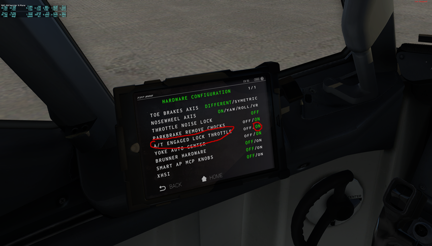

罗技X56节流阀,开启自动油门后,油门老是自动跳怎么解...

ZIBO吗?我看了跟帖,貌似没有人回答正确,不出意外,我截图给你,照着设置,应该就没问题了

好的,谢谢,等会试试,昨天试了一下差不多到推满的位置,80-90%的样子,然后不动,全程也不会跳来跳去了  详情 回复 发表于 2020-1-9 11:22

按照24楼的设置,没问题了  详情 回复 发表于 2020-1-10 11:05

感谢,看来就不买x56了吧
按照24楼的设置,没问题了
