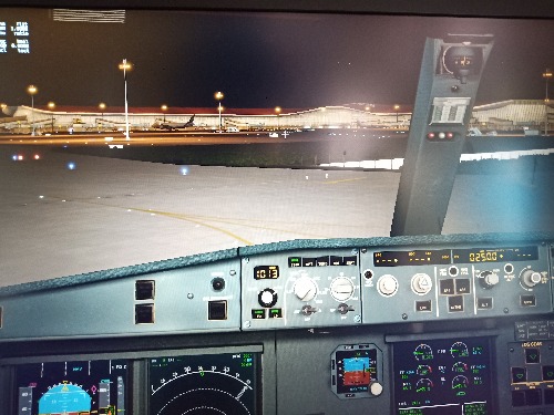

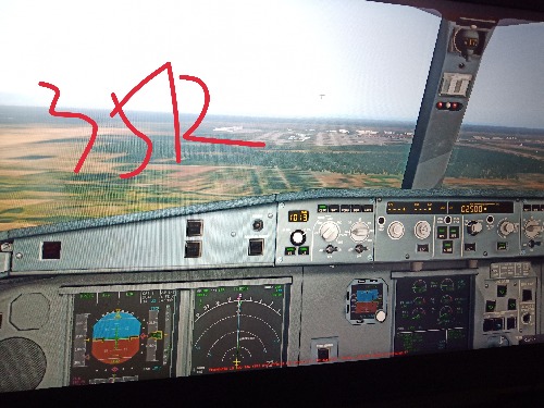

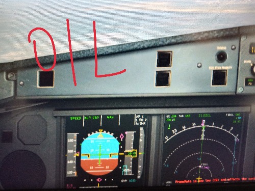

楼主 发表于 2020-1-1 15:10:08 来自手机来自手机 | 显示全部楼层
最新导航数据已经安装的情况下,我对X-plane 11/Resouces/default scenery/default apt data/Earth nav data/文件夹下的apt.dat即ils数据文件进行排查,发现其不够完善,由于其本身占内存较大,很难用记事本打开,只是发现它不是之前下的330m大小,我就对它进行了替换。然后打开游戏用330飞天津到北京,可以接收到下滑道信号。又测试了北京飞往大兴35R跑道,成功收到下滑道信号,并截获loc信号。但又想会不会是大兴01l跑道无法盲降,我又测试了一下北京飞往大兴01l,后来按下ils按钮成功收到下滑道信号(粉色菱形),并且按下app成功截盲,而且飞机能够跟着下滑道下降了,终于成功盲降在美丽的大兴。证明330本身不存在无法截盲的问题,应该是ils数据文件的问题,替换一下即可。
