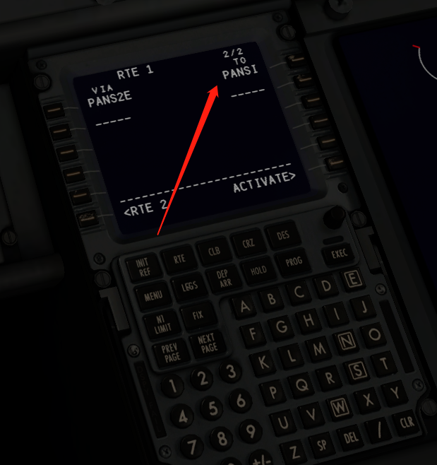

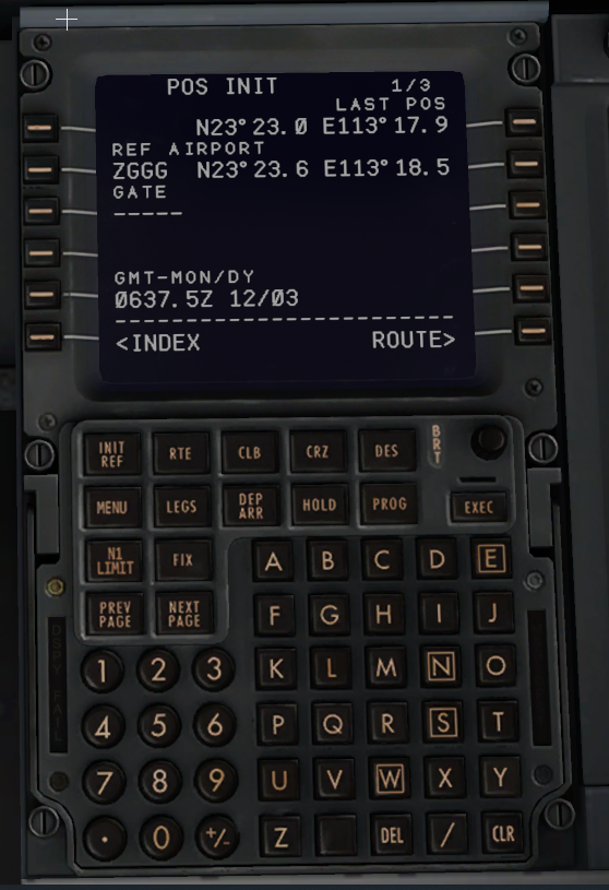

各位大神!电脑换硬盘重新装的XP11,现在用波音737-800XFMC输入起始机场没有第一个航路航点,原来有ACTIVATE,可以输入离场后的航点,现在输不了
1、导航1907、1912、1913版本都试了,没用
2、11.36和11.41版本都试了,卸载重新装,没用
3、不算新飞,FMC设置没问题,飞机惯导也做了,没用
4、波音737-800X版本的3.38full、3.37full、甚至3.33full都试了,没用
5、几乎所有机场都试了,没用
请各位大
takeoff的位置应该是ACTIVATE
xplane11崩溃求助各位大神FMC设置航路问题-5309
神给个意见,设置见图
xplane11崩溃求助各位大神FMC设置航路问题-2938
xplane11崩溃求助各位大神FMC设置航路问题-1574
xplane11崩溃求助各位大神FMC设置航路问题-3784

大神在哪里,FMC没有Activate选项啊
公司航路没有输入?xp11的Zibo738上没有activate键选的,只有exec,绿灯亮了点一下。 不输入公司航路当然没有第一个航点。或者可以去dep/arr键点一下,然后选跑道/离场航路试一下。  详情 回复 发表于 2019-12-24 18:22
公司航路没有输入?  详情 回复 发表于 2019-12-24 18:19

发表于 2019-12-24 18:22:44 | 显示全部楼层
大神来了啊,我试试啊  详情 回复 发表于 2019-12-24 21:15

发表于 2019-12-24 21:30:49 | 显示全部楼层
没有设离场程序当然没有第一个航路点,离场程序设置完了右6才会有ACTIVATE
xplane11崩溃求助各位大神FMC设置航路问题-1036
xplane11崩溃求助各位大神FMC设置航路问题-2084
xplane11崩溃求助各位大神FMC设置航路问题-9157
当然设离场程序了,我还换了几个离场程序和跑道都没有Activate  详情 回复 发表于 2019-12-24 22:57
当然设离场程序了,我还换了几个离场程序和跑道都没有Activate  详情 回复 发表于 2019-12-24 22:56

楼主 发表于 2019-12-24 22:56:35 | 显示全部楼层
楼主 发表于 2019-12-24 22:56:46 | 显示全部楼层
楼主 发表于 2019-12-24 22:57:08 | 显示全部楼层
楼主 发表于 2019-12-24 22:57:37 | 显示全部楼层
