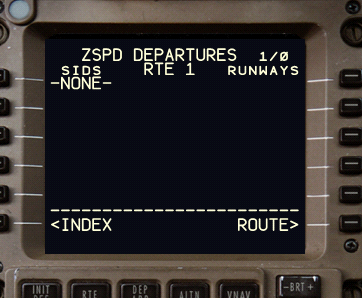

1.下载了联飞活动里的ZSPD机场  导航1506  但是进入游戏后ZSPD没有进离场程序  其他机场都有 只有这个没有   求助贴,谢谢大家帮忙-1222

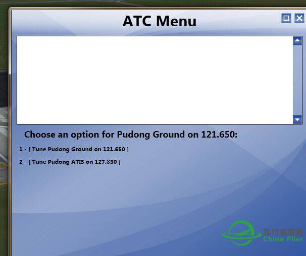

2.ATC无法使用 怎么点也不管事,手动调频也无效 求助贴,谢谢大家帮忙-1163

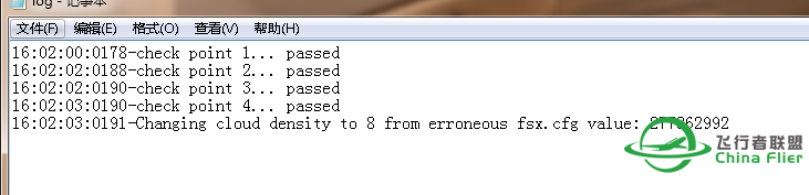

3. 安装PMDG777气象雷达破解补丁之后游戏无法打开,补丁问加价log里出现错误为 求助贴,谢谢大家帮忙-8279 ,应该是FSX的,不知道怎么改成P3D

PMDG777气象雷达用ASN

楼主,我按你的方法装好了,也有灯光了,可是:::当我在FMC中选择ZSPD时,出现16L,34R,ILS频率未知的错误,而且选择zspd为目的机场时,没有跑到和进场程序。目测是导航数据和机场数据不吻合,但国内很多机场过于老旧,都没有这个问题,但是安装了这个机场,就提示浦东机场的16L数据未知。。。。不知道有不有解决办法啊。
找到解决办法了,是导航数据问题,在PMDG的导航数据中,机场这个文件中,搜索ZSPD,自己添加16L,34R,数据与16R,34L相同(复制他的),可勉强使用,不报错误,建议还是不要用第四条跑到!
用之前,看看这个地景机场的简介和品论。。。
