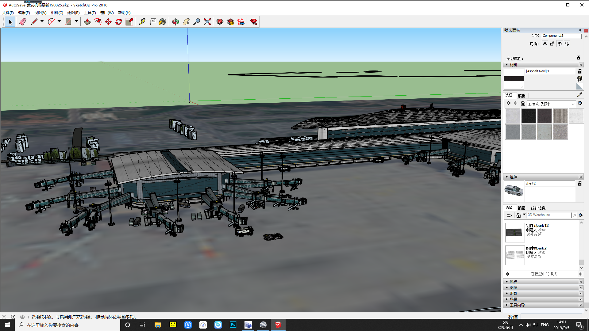

本萌新现在在制作有粗略地景的黄花机场,目前航站楼基本模型已经做完了(粗略的)求助!!!机场地面贴图制作-2376 ,可是因为是第一次做P3D机场,不知道怎么做地面贴图求助!!!机场地面贴图制作-9540 ,(真实停机位、停机坪及滑行道轮廓),有没有大佬能够教教我,做完后如果各位飞友不嫌弃将会免费发布在本论坛,谢谢大佬

p3d的不太熟悉,xp倒是很熟悉,用WED做很简单的,

你是要做afcad的地面还是自定义的地面?

su的话将地面导出,最好是dae,然后用modelcongvertx导出mdl,然后再用modelconverterx中的ground polygon向导导入mdl,设置显示顺序,定位基准点,导出bgl就可以了。
用ADE的话,事先把贴图拷贝到ADE的贴图文件夹,然后用ground poly工具自己画。
