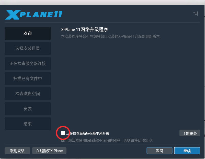

楼主 发表于 2019-8-30 14:12:34 | 显示全部楼层
已经解决了,XP11 11.36R1 这个版本和 ZIBO737 比较新的几个更新有冲突,用 XP 11 安装器降级到 11.35 就好了,方法是升级的时候勾选掉红圈里的选项
