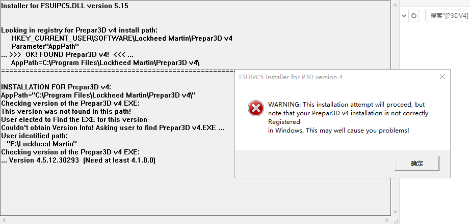

1.FSUIPC5.15安装失败(两次报错),如图。发现主程序安装后根目录没有modules文件夹,自建一个后安装提示写入失败。

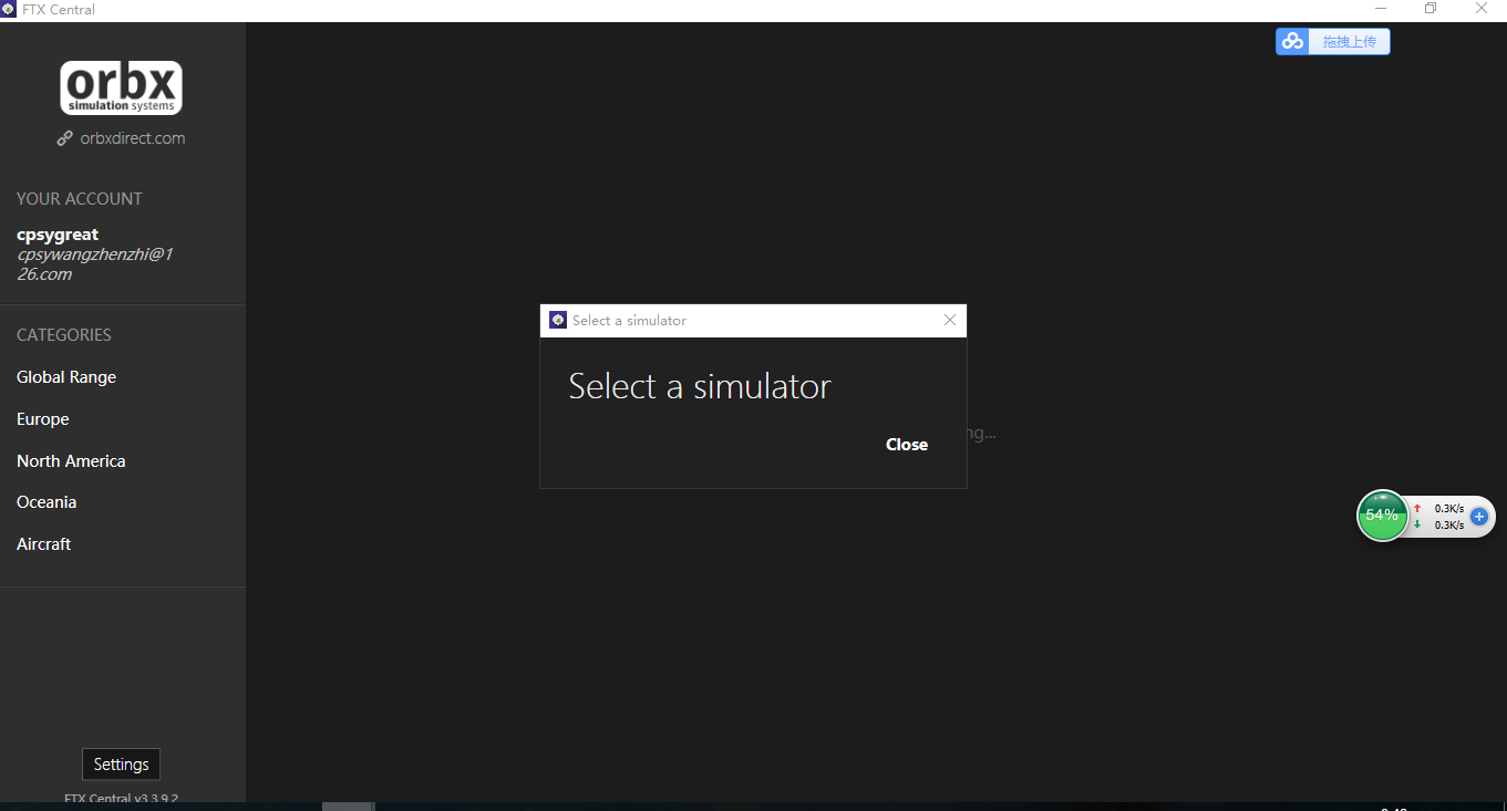

2.FTXCENTRAL3安装后选择模拟器选项为空。(我的xp11安在移动硬盘上,硬盘接上后FTXCENTRAL自动搜索到xp11,所以应该不是程序问题。我的是P3DV4.5,安装后激活成功,也应该没有问题。。。但不知道为啥没有检测到,simconnect应该也没问题,是不是主程序安装不正确?有什么重要的步骤么。。。)

发表于 2019-8-25 10:05:55 | 显示全部楼层
你可以尝试一下修复p3d,我觉得是你安装的时候少了什么文件
发表于 2019-8-25 10:57:35 | 显示全部楼层
P3D没有注册表,所以安装程序根本找不到路径
运行P3D的安装程序修复
好奇,LZ怎么做到的,有免安装版?杀毒软件拦截?
无效  详情 回复 发表于 2019-8-25 19:55
发表于 2019-8-25 11:09:16 | 显示全部楼层
改注册表叭少年

发表于 2019-8-25 11:52:39 | 显示全部楼层
FSUIPC5.15不安装也不会影响你的游戏的,你换一个版本比如P3DV4.3,最后一张图,表示你没有安装ORBX,安装了就不会出现那种情况
没安装orbx?什么意思。。。我是没安装它的插件,但一连上有XP11的移动硬盘他自动识别xp11  详情 回复 发表于 2019-8-25 19:57
发表于 2019-8-25 13:07:00 | 显示全部楼层
注册表没有P3D目录,根据我的经验多半是杀毒软件引起
发表于 2019-8-25 14:55:43 | 显示全部楼层
追求完美的话 删了重下 一定要用安装包的  有能力 多多支持正版 关了杀软和防火墙
或者使用修复
楼主 发表于 2019-8-25 16:16:20 来自手机来自手机 | 显示全部楼层
我用的不是免安装版啊,就是下载中心的p3dv4.5professional plus 控制管理中心也显示了p3dv4. 5content,scenery等正常安装。我试试注册表吧,我觉得应该是杀毒软件的问题,360 安装的时候报了好几次危险,我都点允许程序所有操作,不再提醒了,可能还是会出问题。。。

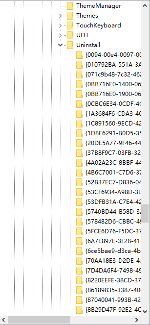

楼主 发表于 2019-8-25 19:52:36 | 显示全部楼层
看起来似乎注册表没问题啊,我不太懂这个。。。只是uninstall里没有P3D
P3D 各种安装问题-3409
楼主 发表于 2019-8-25 19:54:44 | 显示全部楼层
已经修复过了,全程关闭杀毒防火墙,问题仍未解决。。。。

楼主 发表于 2019-8-25 19:57:23 | 显示全部楼层
阿法机长 发表于 2019-8-25 11:52
FSUIPC5.15不安装也不会影响你的游戏的,你换一个版本比如P3DV4.3,最后一张图,表示你没有安装ORBX,安装了 ...
