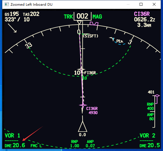

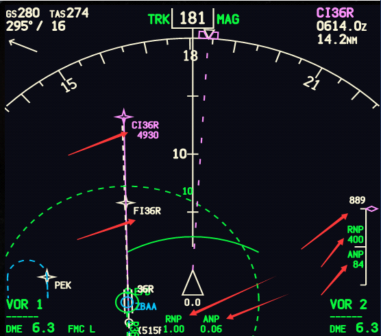

ND上的CI36R,FI36R是什么意思?RNP ANP这又是什么?
P3D V4 PMDG738-ND上的显示都是什么意思呀?-769
DME 20.6 这是飞机距离什么位置的距离?

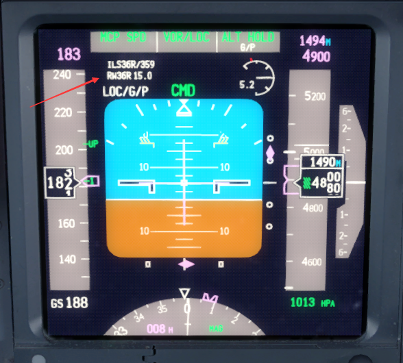

RW36R 15 这又是距离什么点的距离?还有原来是ILS DME,现在点亮了APP后变成这个距离了,这个距离和ILS DME是一样的嘛?
有的教程里面写的是先点亮LOC,后点亮APP,有的教程里面是直接点击APP,这两种操作的区别又是什么?

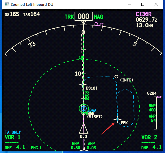

PEK这个是什么的位置?这个点是VOR导航台的?还是其他的什么地方?
ILS DME距离是说的飞机距离PEK这个点的距离嘛?航图上的FAF D20.9PEK 是指飞机距离PEK这个点的距离?

那是导航点 也就是进近航路 至于RW36R 15 那是你的降落跑道 表示的是36航线右侧跑道 15是你的距离跑道36R开头的海里距
这会让你控制自己的下滑道
如果CDU出现让你截获航道的信息 你要按下LOC 出现截获下滑道的信息 你要转换APP 等待LAND3 断自动手动降落
ILS是指自动下滑道指引 你还可以看PAPI灯进行手动 一般不要自动降落 在国际上除了特殊情况 这是严禁的
至于蓝色虚线部分 那是未激活的复飞航路点      如遇拉飘过多 风切变 大侧风等情况自我判断及时复飞

c136R和FI136R是航点,至于航点是怎么来的,这个讲起来就很麻烦了。那个DME 20.6是你距离下一个带有DME功能的导航台还有20.6海里。

RW36R是你要降落的第36号右侧跑道,15是距离15海里。PEK是你如果降落失败要复飞的话,那是空中待机点,所以是虚线。

PEK这个是什么的位置?
北京呀,猜猜就知道了,哈哈~~

CI36R:IF,中间进近定位点
FI36R:FAP或FAF取决于你是ILS/DME进近还是LOC进近
RNP:区域导航(RNAV)范围
ANP:区域导航(RNAV)误差精度
DME20.6,距所进近跑道的DME台20.6海里
RW36R 15.0:距离36R跑道的DME台15海里,同DME20.6,距离不同
先点亮LOC或者直接点APP区别:仅截获航向道信号和同时截获航向道与下滑道信号的区别,使用中根据情况来进行使用
PEK:PEK导航台的理位置,PEK台是一个VOR导航台;可以再FMC里看,我说不出怎么看,也可以在航图上看
ILS DME距离是说的飞机距离PEK这个点的距离嘛:不是,是距进近跑道DME台的距离
航图上的FAF D20.9PEK 是指飞机距离PEK这个点的距离:不是,是按照进场航路飞到FAF D20.9PEK这个航点时,应该距离PEK台20.9海里,而不是飞机实际距离的点
