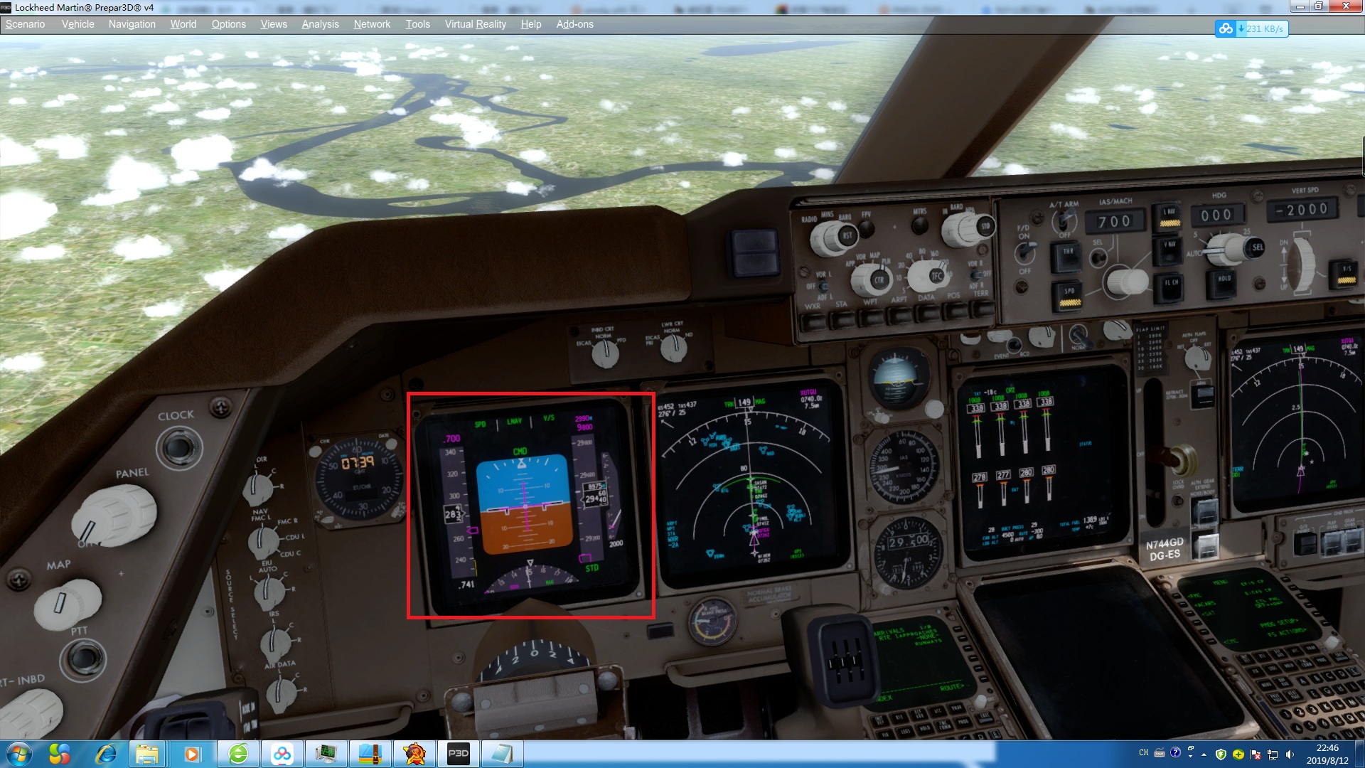

发表于 2019-8-12 22:53:55
新装
P3D
V4.5 还有 PMDG 737 747 按照步骤安装和谐,PFD总是无法放大,从重系统从装P3D,从装PMDG不更新至和谐,所有都试过,鼠标放上去就是不出现放大的图标。
其他屏幕都没有问题,只有主驾的PFD 有问题。
有知道怎么解决的吗?

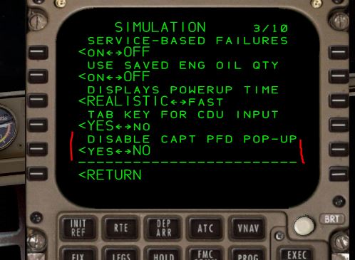

这是PMDG故意这么做的,说跟P3D沟通不过(有可能游戏崩溃),只能默认不显示,可以在FMC的选项中开启
选择时弹出显示,说这个可能导致P3D崩溃(尤其是长途飞行)

发表于 2019-8-13 04:56:04
楼上正解。可以在FMC设置中打开,但是有风险会崩溃 经常导致P3D无响应

发表于 2019-8-13 05:49:03
在MCDU里面可以打开,但是PMDG说是打开了,游戏容易崩溃,慎用...
