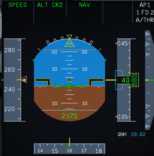

请教飞空客的飞友:
       请教空客320 的矢量模式FPA小鸟模式怎么使用?FPA模式该怎么判读?

一般来说FPV用于非精密进近,比如VOR进近,如果下降角度为3度,调成FPV模式就可以很方便了。
请教下怎么看姿态,FPA模式下,有一对像翅膀的标志代表什么状态?中间还有一个大圈代表什么?我看有时候这组带翅膀的小圈与中间的大圈还不重合。  详情 回复 发表于 2019-7-17 07:54

代表的是飞机的轨迹。小的代表飞机当前的轨迹,大的代表指引,小的跟大的。具体看下FCOM手册吧
再请教一下是标圈1这个这飞行轨迹矢量 跟随标圈2这个飞行轨迹指引仪吗?  详情 回复 发表于 2019-7-18 16:33
非常感谢哥们给的资料!

非精密降落,都需要FPA。以免被错误引导。
这个FPA指引和航向十字指引差别挺大  详情 回复 发表于 2019-7-18 21:44

飞vdm非精密进近的时候要用,业内叫做放小鸟
