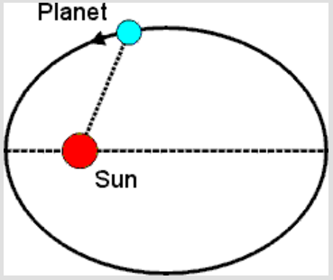

Kepler's first law
开普勒第一定律
【翻译】开普勒行星运动定律-5297
Each planet moves in an ellipse with the Sun at one focus.
每个行星都在一个以太阳为焦点的椭圆轨道上运行。

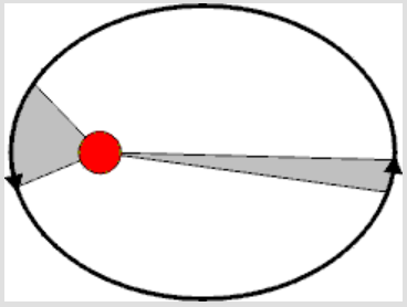

Kepler's second law
开普勒第二定律
【翻译】开普勒行星运动定律-4709
The line between the Sun and a planet sweeps over equal areas in equal time.
太阳和行星之间的连线在相同的时间内扫过的面积相同。
