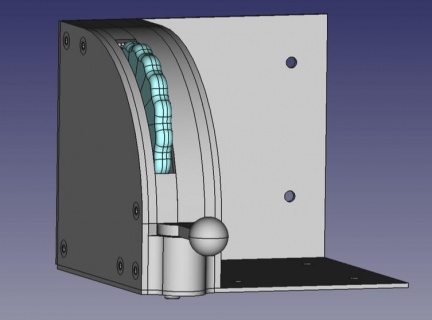

这是一个用于飞行模拟器(Flightgear、X-Plane、MS flight Sim等)的方向舵和升降舵配平控制器。
除3D打印零件外,您还需要:
工具:
M3和M4分接头
烙铁、焊料等
电子元件:
2x 10K电位计。我用了这些:https://www.tinytronics.nl/shop/en/components/resistor/10kω-电位计标准
连接线
一个合适的Arduino连接到电脑-如果你用它作为USB游戏控制器,建议使用Pro Micro或Leonardo。
硬件:
5x M3x12或M3x10按钮头机器螺钉(ISO7045或类似),用于将升降舵配平槽安装到车身上,将方向舵配平旋钮安装到臂上
6x M3x16或M3x20按钮头机器螺钉(ISO7045或类似),用于装配装饰轮
(可选)6x M3垫圈,用于装配装饰轮
用于装饰轮轴的1根直径为8mm的杆或32mm长的M8螺杆。例如,此处可以使用头部锯切至适当长度的M8螺栓。
电梯装饰轮的2x 608ZZ轴承(或类似608轴承-用于直列溜冰鞋和滑板)。
5X M4x25或M4x30沉头螺钉(torx、六角或十字头),用于将两半拧在一起。
3X M4x10沉头机用螺钉(torx、六角或十字头),用于固定方向舵槽支架。
8X M4螺栓,用于将安装板固定到象限和微调控制装置上。这些需要短-6毫米的长度似乎是正确的。
大多数螺钉是标准件
